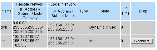

установите последнюю прошивку с сайта.
Туннель сосуществуют:
dyn.png [ 3.6 KiB | Просмотров: 1123 ]

у вас на картинке для тунелей dyb и test стоит разный gateway
1.для тест понятно, в настройках есть поле где его указываешь, а для dub откуда он берется?
2. у меня почемуто динамик vpn подтягивает gateway от статического vpn....
хотя я не прописывал нигде.

обновите прошивку.
У DynIPSEC не может быть GW, потому как соединения принимаются от всех хостов, но нискем не устанавливаются
