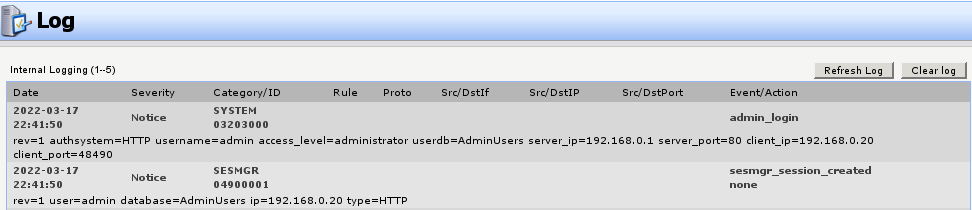

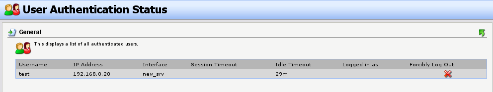

СообщениеДобавлено: Чт май 31, 2007 09:09
Никаких проблем к получению доступа через PPP интерфейсы нет.
В аттаче пример конфигурации, как Вы видите пользователь авторизировался по РРР(192,168,0,20) и получил доступ к управлению.
Возможно у Вас не стоит галочка WebUI before rules и по-этому нужно прописывать доступ к интефейсу руками.
