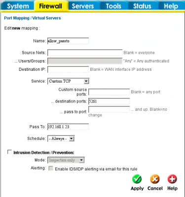

СообщениеДобавлено: Вт фев 27, 2007 15:13
Вот пример проброса порта к машине 192.168.1.23 внутри локальной сети
при обращении на WAN по порту 5261
Только уточните у разработчика программы нужно ли это делать... нужно точно знать как по каким портам идёт запрос и по какому ответ.
pm.png [ 44.8 KiB | Просмотров: 1886 ]
