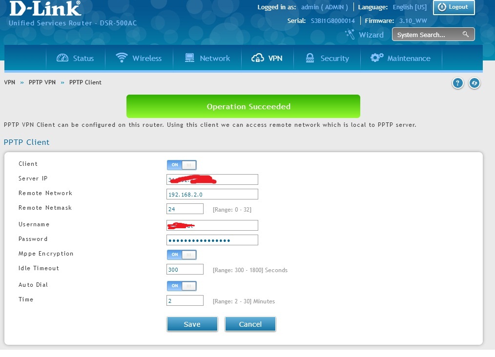

На DSR-500 поднят VPN PPTP сервер, видна цепляется к нему на ура и все четко работает, Zyxel keenetic giga (цепляется но реконектится каждые 20 минут (VPN + статический маршрут) - старый уже может глюкает). Купили DSR-500AC как VPN клиента с раздачей WIFI, интернет поднялся порты проброшены, а вот соединяться не хочет Вкладку PPTP клиент заполнена и активировано. Что может быть ?

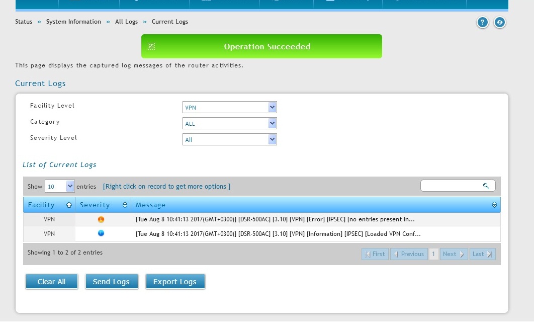

Да вы правы не включил логирование VPN
Вот что имеется на картинках и лог
CURRENT LOGS
Capture the current Logs to file at : Tue Aug 8 10:42:49 2017
Facility Severity Log Message
VPN Error [Tue Aug 8 10:41:13 2017(GMT+0300)] [DSR-500AC] [3.10] [VPN] [Error] [IPSEC] [no entries present in the table. nRows=0nCols=0]
VPN Information [Tue Aug 8 10:41:13 2017(GMT+0300)] [DSR-500AC] [3.10] [VPN] [Information] [IPSEC] [Loaded VPN Configuration]
Только я IPSEC не использую а использую PPTP Client
2.jpg [ 115.25 KiB | Просмотров: 4781 ]
1.jpg [ 110.83 KiB | Просмотров: 4781 ]
СообщениеДобавлено: Вт авг 08, 2017 10:56
логи ни о чем ... смотрите лучше
