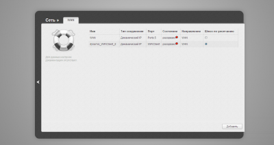

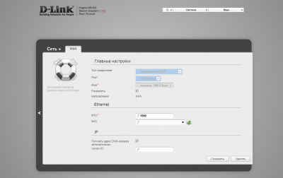

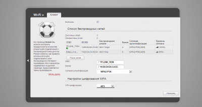

Настроил роутер в режим клиента, но соединяться не хочет. Настраивал по инструкции на сайте.
DIR-620.png [ 223.84 KiB | Просмотров: 2258 ]
DIR-620_1.png [ 152.82 KiB | Просмотров: 2258 ]
DIR-620_3.png [ 193.43 KiB | Просмотров: 2258 ]
Помогите настроить клиента.

Похоже, без шансов. Как не работал клиент с первых прошивок - так и не работает. Похоже, у D-Link'а аппаратная проблема, не решаемая прошивками. Тоже пробую регулярно. Но нет... Пришлось купить точку доступа TP-Link. Там клиент сразу заработал.

Я уж было хотел отнести в магазин этот 620й и поменять на тп-линк, но после 10 перепрошивки и танцев с бубном клиент заработал просто сам собой. Сейчас даже не дышу на него.

Так какая прошивка работает, откуда и номер? Соединение клиента шифрованное?

Оффициальная 1.4.0. Соединение WPA2-personal.
