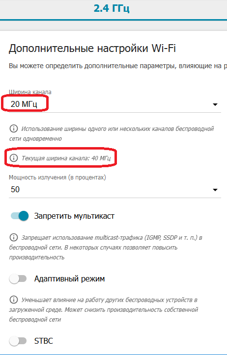

Здравствуйте, господа.
Сначала вопрос, потом описание проблемы..
Настройки в приложенном скриншоте.
Как на DIR-830M принудительно настроить ширину канала в 20 Мгц
в режиме клиента WiFi (в Интернете кличут мостом "Bridge with AP")?
Цепляюсь к маршрутизатору-аплинку TL-WR840N на 2,4 Ггц.
Раздаю клиентам-даунлинкам с DIR-830M на 5 Ггц.
В целом как бы работает ...
Беда, что аплинк настроен на использование ширины канала "Авто" (20/40 Мгц).
DIR-830M предпочитает выбирать 40 Мгц канал (напомню, на 2,4 ГГц).
При том при всём, что эфир зашумлён, да и сигнал слабый (45-50%).
Экспериментально принудительно выставлял на аплинке 20 Мгц.
Результат чудесный - скорость вырастала с 20 до 35 Мбит/с.
Аплинк - не моя вотчина, поэтому, оставить там эту настройку не могу.
Вопрос был выше :-) Спасибо за комментарии.
2025071601.png [ 34.77 KiB | Просмотров: 9535 ]
СообщениеДобавлено: Ср июл 23, 2025 09:40
Зарегистрирован: Ср июл 16, 2025 10:49
Отвечу на свой же вопрос. По информации от службы поддержки.
Зафиксировать ширину канала 20 МГц в данном режиме работы можно только на (аплинке) выше стоящем роутере.
Если аплинк использует опцию "Авто (20/40) МГц", то даунлинк DIR-830M будет всегда использовать опцию, выбранную аплинком.
Требуемый мне функционал (со слов поддержки) присутствует в модели DIR-853, т.к. там другой процессор и другая прошивка.
