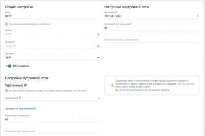

Не понимаю в чем дело. Настроил виртуальные сервера, открыл все порты, что требуются - доступ во внутрь есть (22, и просто рандомные порты), а вот 80 порт не пропускает. Может кто знает как можно решить проблему?

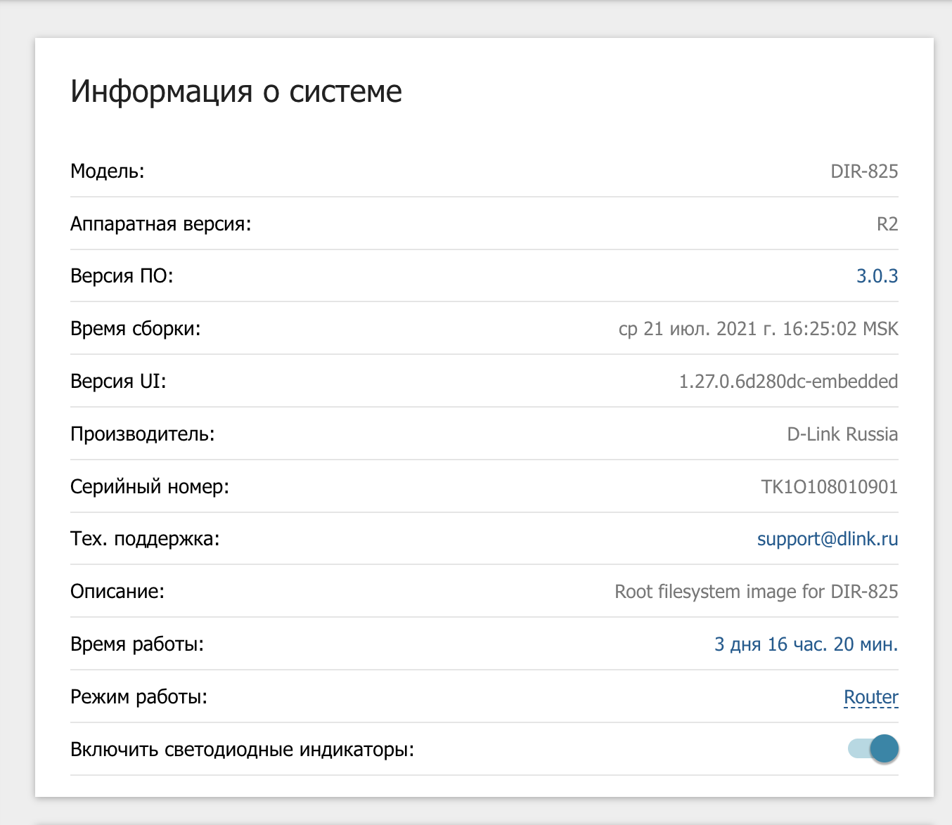

Какая аппаратная версия (H/W ver)? Какая версия ПО?
Приложите скриншот страницы настроек проброса портов

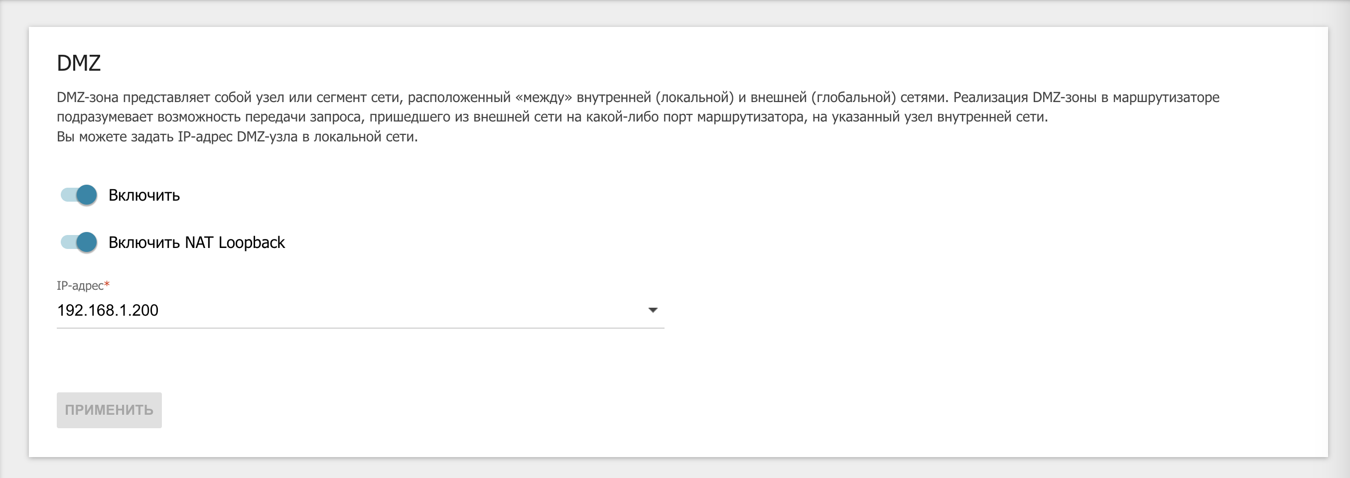

Я пробовал различные вариации, DMZ включал-отключал, NAT LOOPBACK так же, делал доступ со всех интерфейсов и только с WAN - ни в какую не хочет 443 и 80 пропускать, при этом, другие порты спокойно пускают во внутрь.

Удаленное управление роутером включено? По умолчанию 80 порт используется для управления web-интерфейсом роутера по HTTP, а 443 по HTTPS.
Можно ли его сменить на самом роутере, чтоб освободить 80 порт, лучше уточнить по электронной почте router@dlink.ru
PS. В правилах проброса можно попробовать указать внешний порт произвольный, а порт внутренний 80 (если на роутере включен удаленный доступ)
