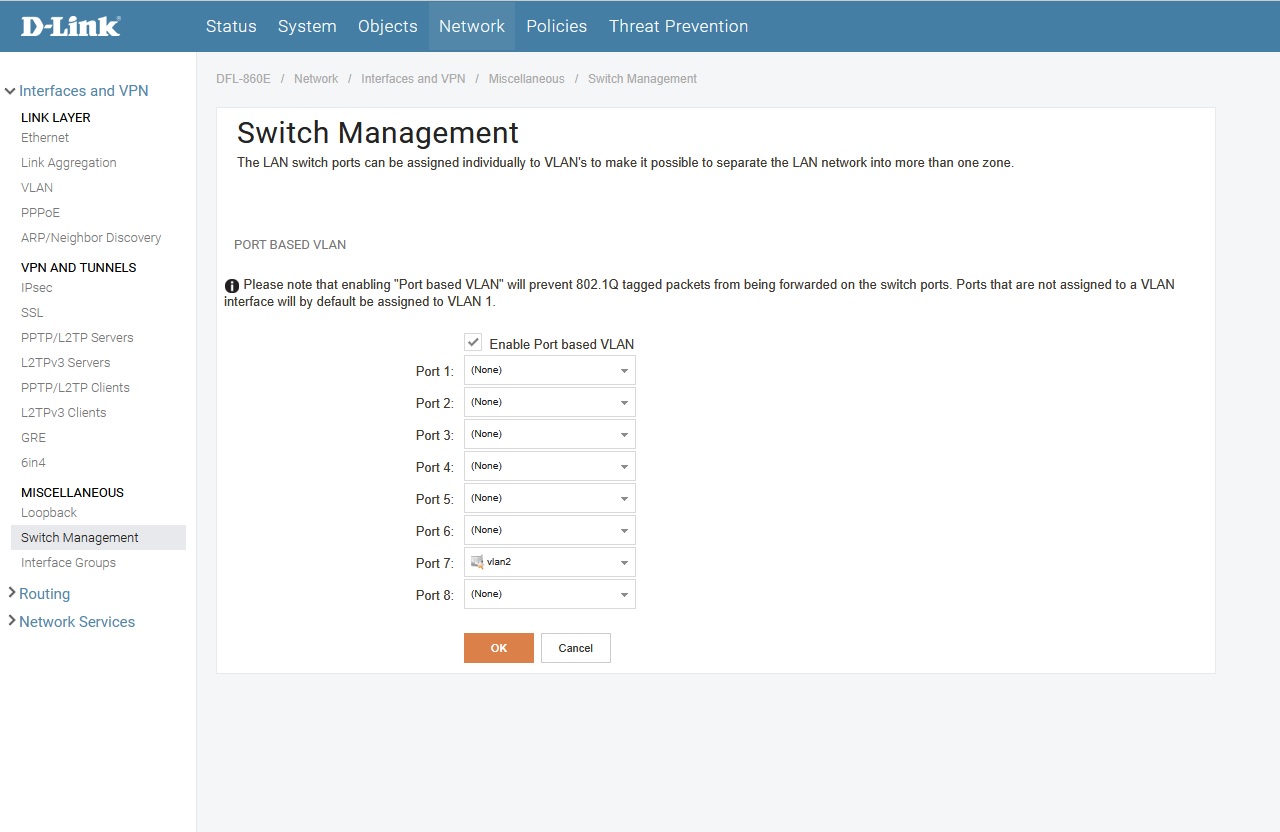

Делаю настройки vlan, после применения вот такая ошибка
Error E267/VLAN in "vlan2.VLAN", property "Broadcast":
Куда копать не понимаю.

давайте скрины - посмотрим
3.jpg [ 117.75 KiB | Просмотров: 30727 ]
2.jpg [ 110.16 KiB | Просмотров: 30727 ]
1.jpg [ 186.3 KiB | Просмотров: 30727 ]

дополнительно
4.jpg [ 123.04 KiB | Просмотров: 30727 ]

Судя по всему - у вас DFL-860E, на этом девайсе возможна настройка VLAN на базе портов.
Как у вас подсеть для VLAN указана? Нужно прописать сеть в виде CIDR — например, 10.0.0.0/24.
Мое мнение - лучше не пользоваться port based VLAN. На DFL стоит заводить только сами VLANы, далее тегированный трафик должен идти на управляемый коммутатор, и уже с него раскидывать VLAN.
