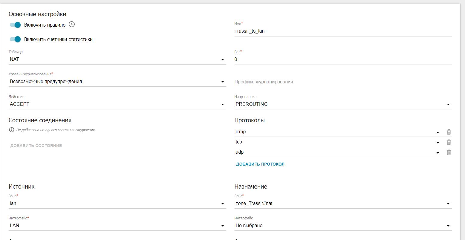

Добрый день!
Имеется VLAN созданный на устройстве DSA-2006 создал правила проброса правила между сетями указал Источник LAN назначения интерфейс Vlana трафик все равно оне ходит
Снимок.JPG [ 67.08 KiB | Просмотров: 7521 ]

1. Как проверяете хождение трафика? Если пробуете пинговать, то в этом же правиле удалите протоколы, либо добавьте ICMP
2. Также, когда вы создали новый VLAN, то его нужно добавить в отдельную созданную группу + создать для него отдельную зону.
3. Для хождения трафика между вланами достаточно создать разрешающие политики
4. И не забывайте про то, что еще нужно добавить пару статических маршрутов в обе группы: group_1 и group_2 c требуемыми подсетями назначения.

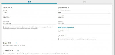

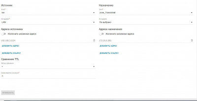

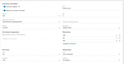

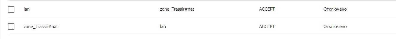

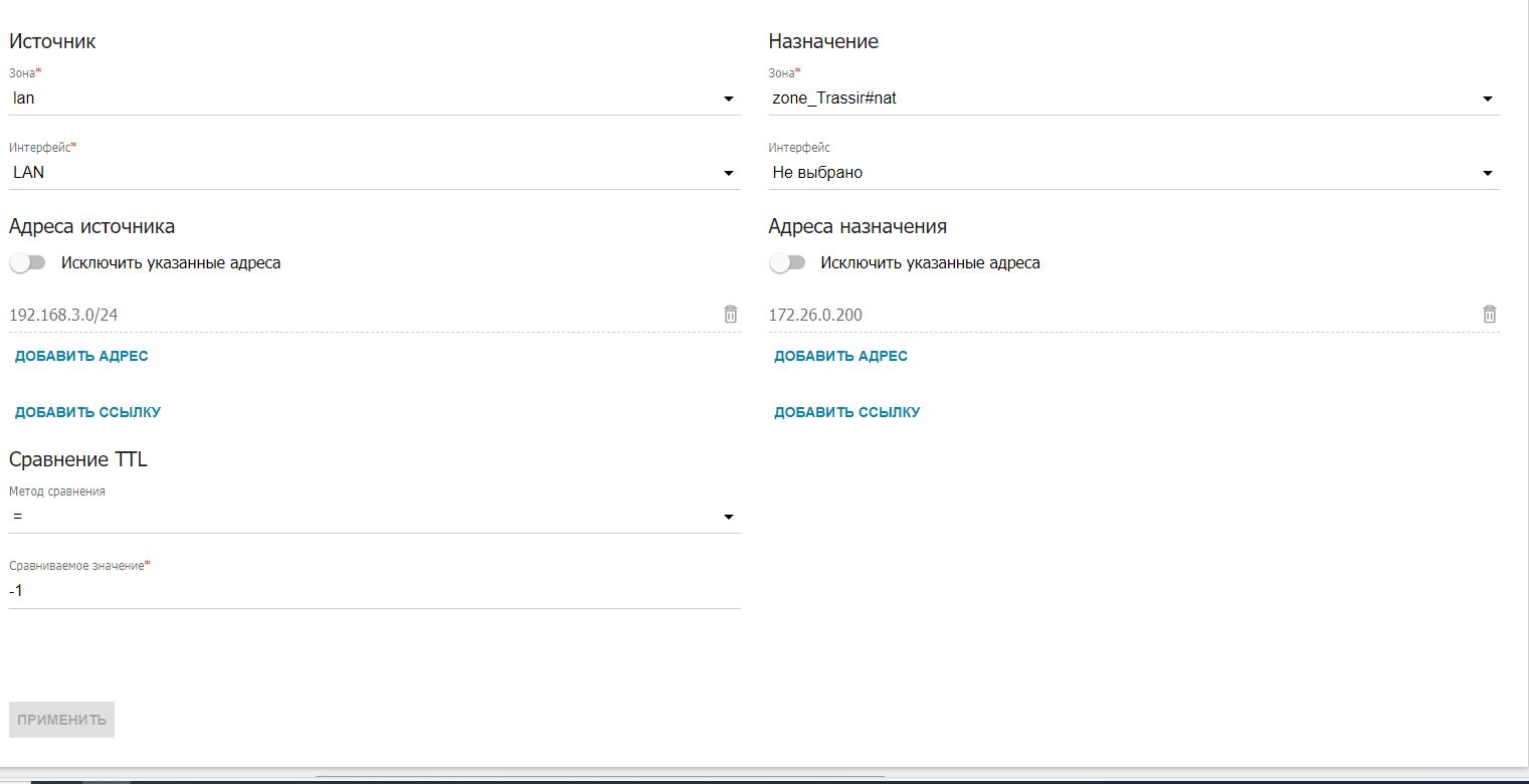

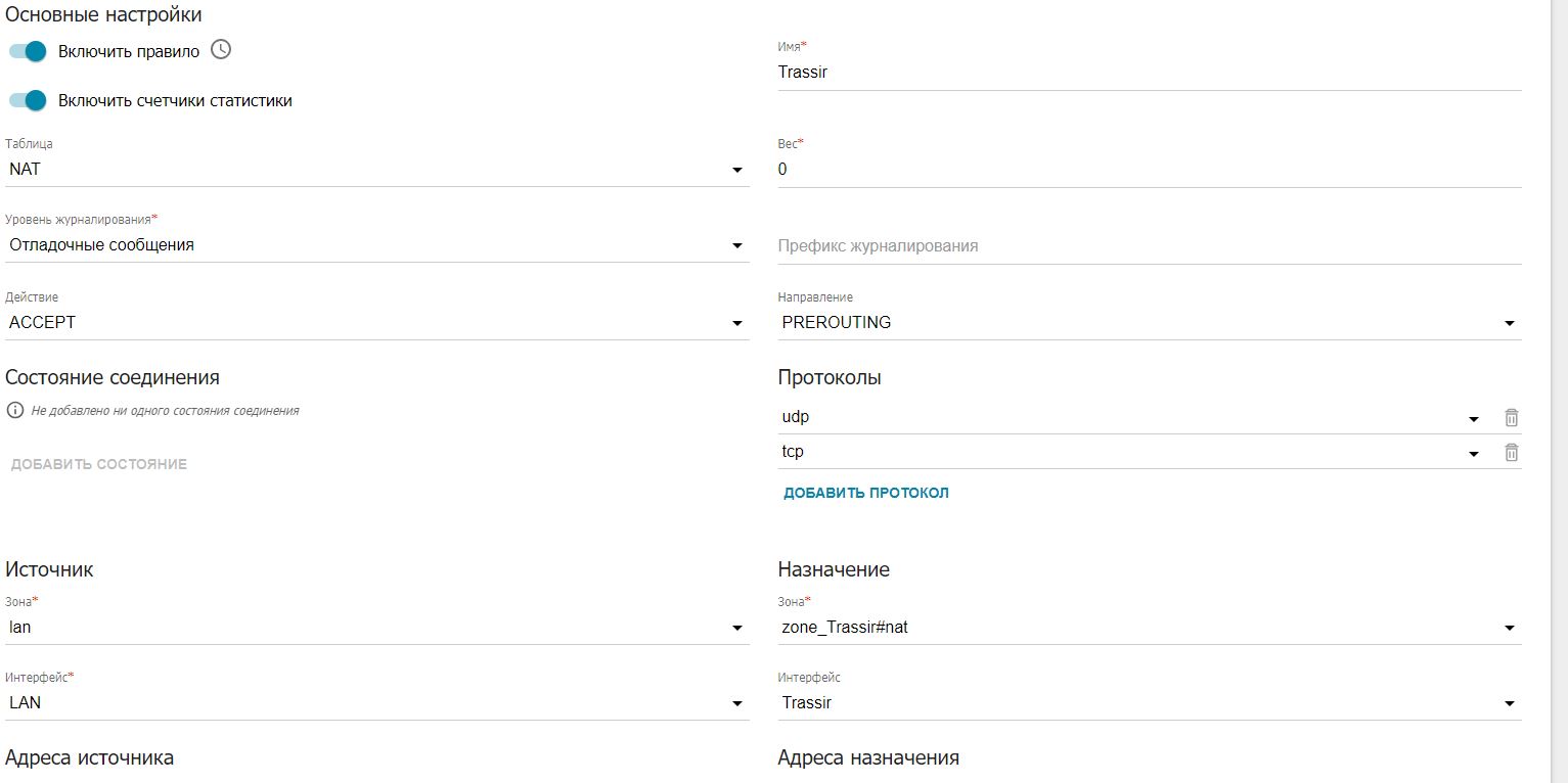

Доброе утро! Вы бы могли прислать инструкцию, задача стоит следующая из Vlan в локальную сеть необходимо выпустить один адрес, правило я сделал прокидающие из зоны Vlan в локальную сеть, в политику добавил разрешения ходить трафику между сетями все равно не работает.
1.JPG [ 15.21 KiB | Просмотров: 6967 ]
3.JPG [ 62.85 KiB | Просмотров: 6967 ]
2.JPG [ 72.26 KiB | Просмотров: 6967 ]
 Заголовок сообщения: Re: Трафик между Lan и Vlan

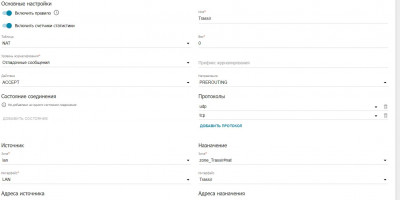

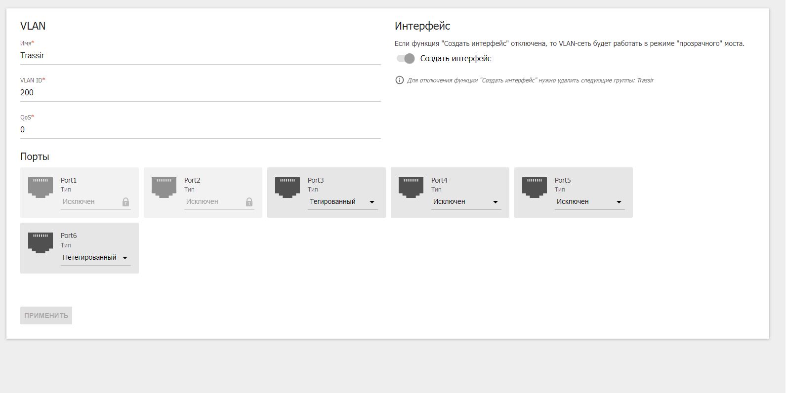

Дополнительные скрины
5.JPG [ 74.57 KiB | Просмотров: 6967 ]
4.JPG [ 63.24 KiB | Просмотров: 6967 ]
СообщениеДобавлено: Пн дек 23, 2024 10:03
Сообщений: 454
Напишите тогда ваш запрос на почту router@dlink.ru, так как потребуется более детально разобраться в ситуации.
