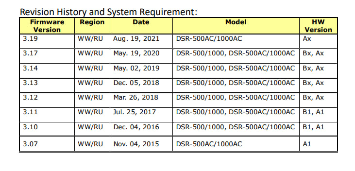

Купил маршрутизатор D-Link DSR-1000AC Rev A1 с рук, начал использовать и появились проблемы, половину функций маршрутизатора не перестали бы работать, ничего не сохранялось и постоянно сбрасывалось, мне пришлось скачать версию 3.11 прошивки для моей ревизии и установить ее, т.к. я не знал Ax и Bx это отдельные ревизии или же обозначения множественные (A1..A2... и т.д.).
Revision History and System Requirement:
3.19 WW/RU Aug. 19, 2021 DSR-500AC/1000AC Ax
3.17 WW/RU May. 19, 2020 DSR-500/1000, DSR-500AC/1000AC Bx, Ax
3.14 WW/RU May. 02, 2019 DSR-500/1000, DSR-500AC/1000AC Bx, Ax
3.13 WW/RU Dec. 05, 2018 DSR-500/1000, DSR-500AC/1000AC Bx, Ax
3.12 WW/RU Mar. 26, 2018 DSR-500/1000, DSR-500AC/1000AC Bx, Ax
3.11 WW/RU Jul. 25, 2017 DSR-500/1000, DSR-500AC/1000AC B1, A1
3.10 WW/RU Dec. 04, 2016 DSR-500/1000, DSR-500AC/1000AC B1, A1
3.07 WW/RU Nov. 04, 2015 DSR-500AC/1000AC A1

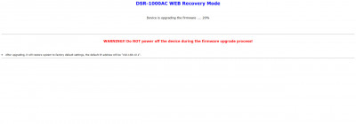

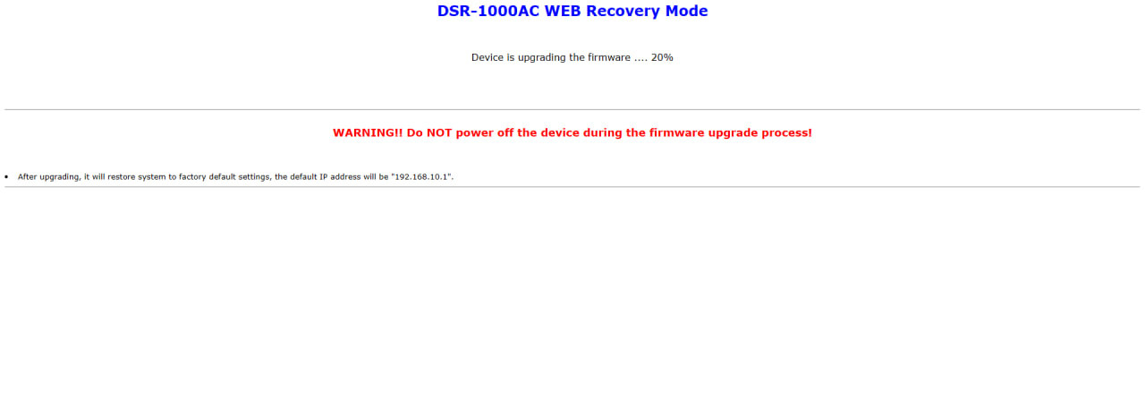

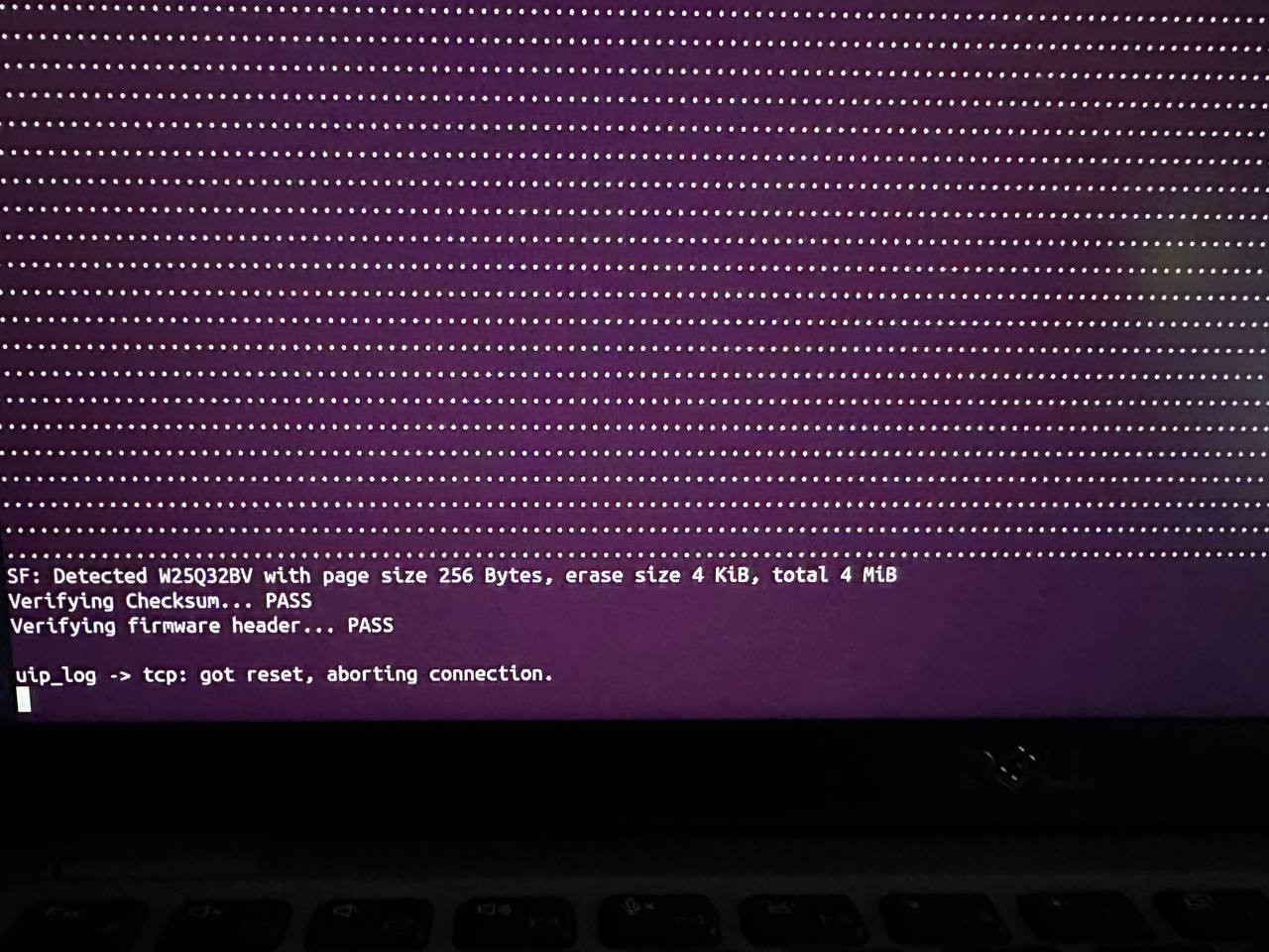

Я попытался подключиться через консольный порт и войти в режим восстановления и с помощь GUI по адресу 192.168.0.1 восстановить прошивку - не помогло, пробовал более старые ревизии, судя по всему сломался загрузчик.
Единственное что у меня остается на данный момент это CLI "Octeon dsr1000ac(ram)" загрузчика, но исходя из документации к CLI нельзя из него делать обновление прошивки и т.п. в отличии от его брата в линейке DSR-500N/1000N.
Может ли кто-то мне подсказать как мне с помощью CLI обновить корректно прошивку/починить loader или же накатить с помощь программатора рабочий дамп.

Комментарий к файлу: Таблица ревизий:

Комментарий к файлу: По завершению загрузки файла прошивки в консоли выводит данную информацию и дальше ничего не происходит:

Комментарий к файлу: Восстановление прошивки через веб интерфейс:
