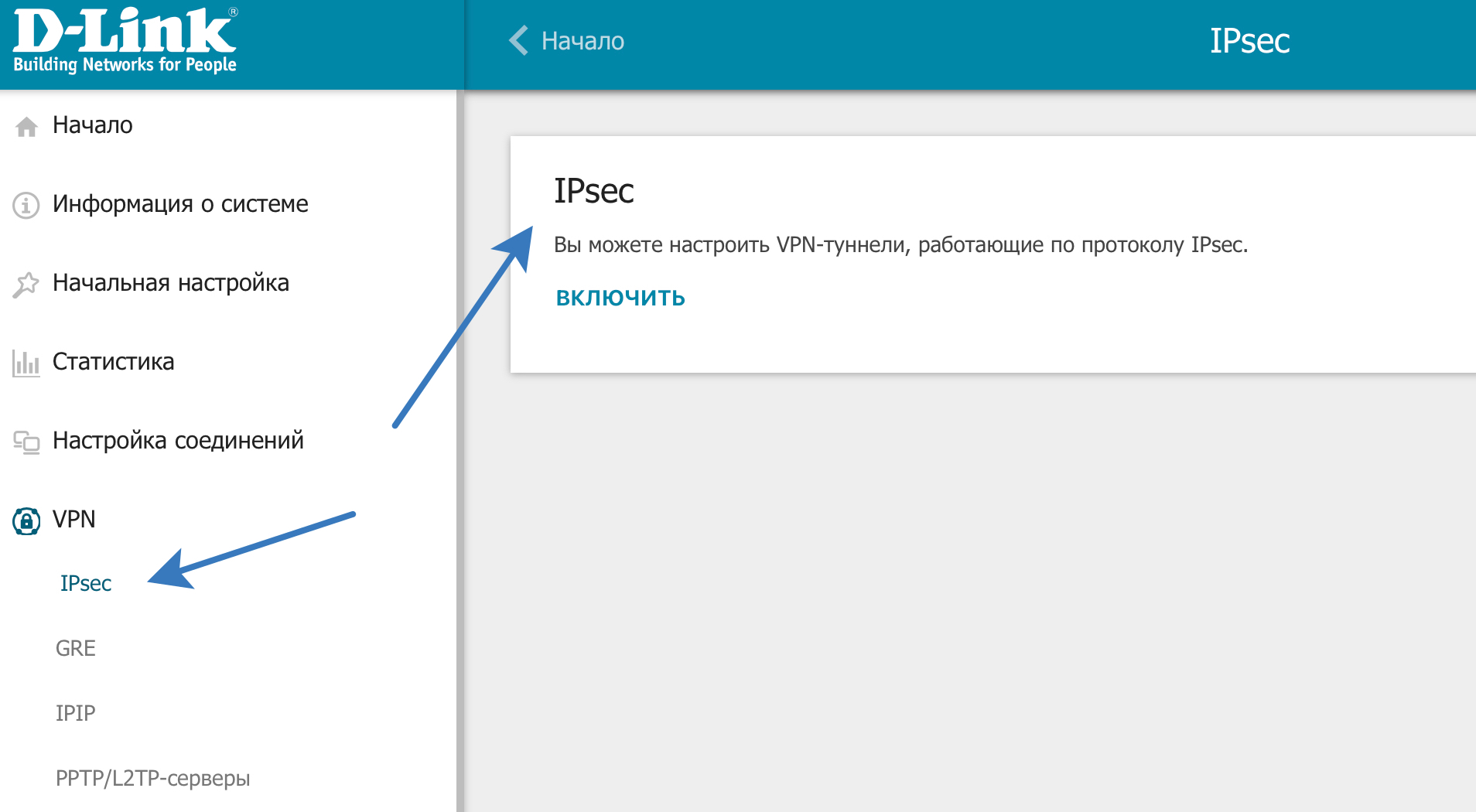

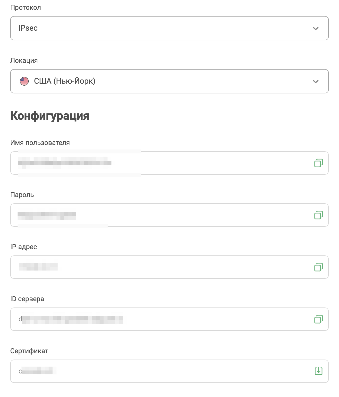

Добрый день. прошу помощи настройки VPN на dir-2150.
на скрине данные которые есть от VPN (adguard) и скрин настроек роутера. что куда соотнести?
заранее спасибо
имя пользователя
пароль
ip адрес
ID сервера
сертификат

День добрый. Такой функционал не реализован на маршрутизаторах d-link.

поясните пожалуйста какой функционал?
на скрине же ipsec.

В настройках ipces на роутерах d-link не реализована возможность подключения по логину и паролю и загрузка сертификатов.

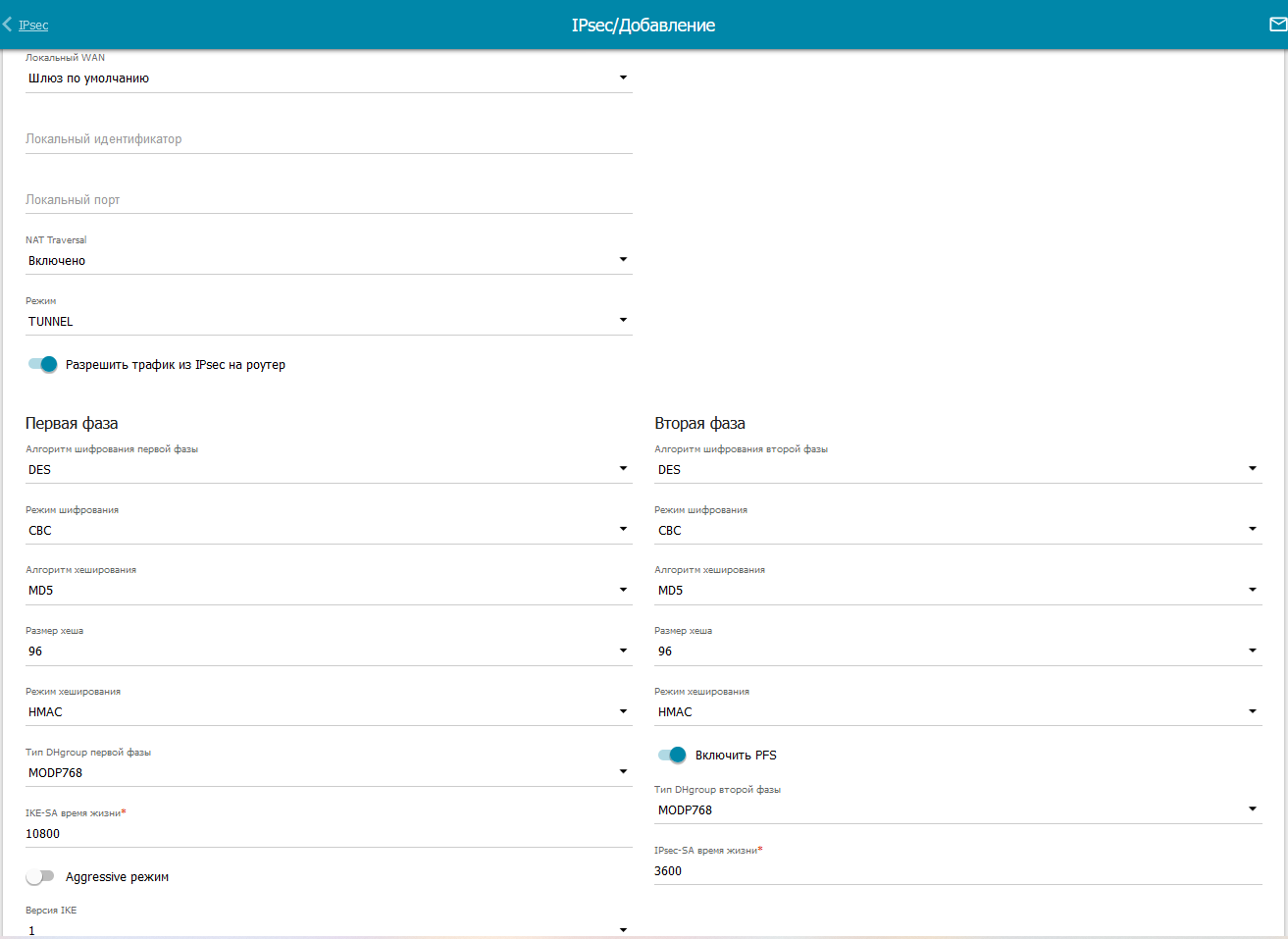

Здравствуйте, я использую L2TP oevr IPSec vpn, но при создании такого соединения нет возможности настройки времени жизни ключей авторизации. Повторная авторизация проходит 1 фаза каждые 3 часа, а вторая каждый час. Хотя если создавать вручную ipsec то там есть такие настройки. Соединение таким образом разрывается каждый час а то и чаще и пропадает на пару минут, что крайне неудобно. Возможно есть другие способы настройки этих параметров, например через SSh ? На сервере время жизни ключей установлено 24ч.
