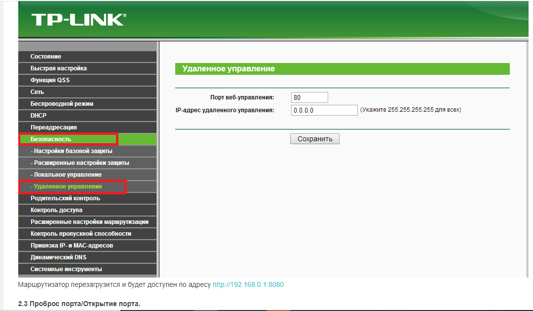

Прошу подсказать - как можно поменять порт управления роутера - так, как в tp-linke, например:
2024-08-08_11-48-20.png [ 66.88 KiB | Просмотров: 6807 ]

Это возможно сделать только командами через telnet/ssh.
Т.е. после того как авторизуетесь сначала командой dmsc запускаете встроенную оболочку. Затем нужно набрать 2 команды:
set Device.Services.Anweb.Port=8080
save
