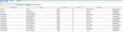

У меня HP JG927A (HP 1920-48), вот он именно L3.
На скрине - таблица маршрутизации с коммутатора (его адрес 192.168.130.1).
Все остальные сети - это вланы. Статический маршрут в самом верху - путь до DFL (его адрес 130.5).
Порт, соединяющий DFL и коммутатор должен быть транковым (тегированным) для всех вланов коммутатора.
Все остальное разруливается на DFL маршрутами и правилами. Так как вланы, созданные на коммутаторе, для DFL будут просто соответствующими подсетями.
Если выход в интернет через второго и следующих провайдеров - делайте PBR.
1111.jpg [ 168.24 KiB | Просмотров: 8561 ]
