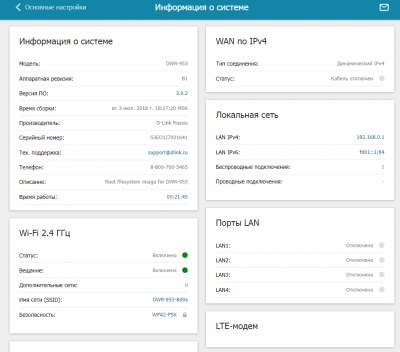

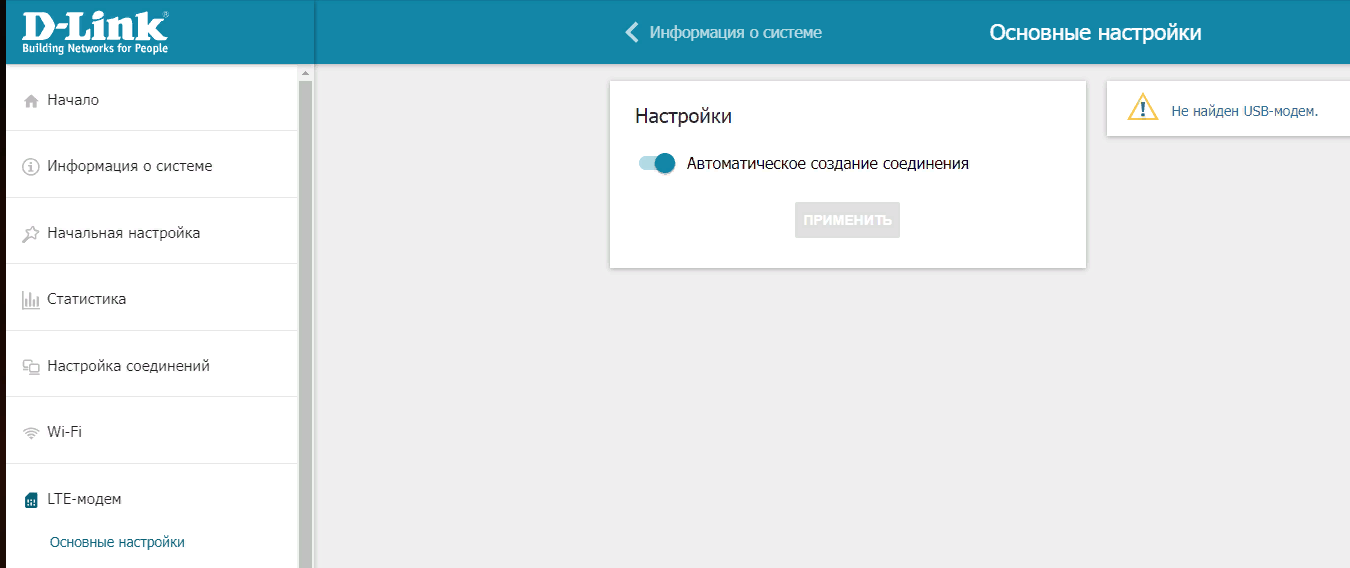

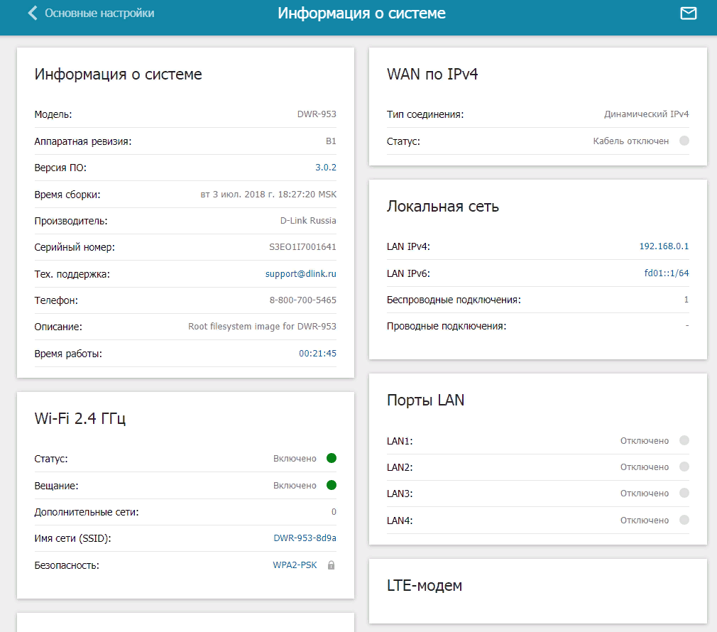

Здравствуйте!
Роутер с прошивкой 2018.07.03-18.17_DWR_953RTL_3.0.2_release, перестал видеть LTE модем. На вкладке "LTE-модем" выводится сообщение "Не найден USB-модем". Сброс на заводские установки, переход на прошивки: 2022.09.26-15.58_DWR_953RTL_4.0.1_release и 2022.09.12-14.18_DWR_953RTL_4.0.0_internal результатов не дал. СИМ-карта рабочая. В связке с USB модемом HUAWEI работает отлично.
Пожалуйста помогите разобраться что с ним. Может кто сталкивался с такой проблемой.

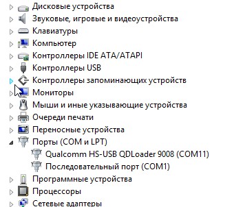

Добрый день. Подключил LTE модуль к ноутбуку. Определился как Qualcomm HS-USB QDLoader 9008. Это означает что модуль рабочий?
Скриншот 06-03-2024 102753.jpg [ 36.87 KiB | Просмотров: 7972 ]
 Заголовок сообщения: Re: DWR-953 Не найден USB-модем
СообщениеДобавлено: Ср мар 06, 2024 10:05
Сообщений: 454
Судя по статьям из https://yandex.ru/search/?text=broadmob ... lr=11&re=1
то что он так определился не есть хорошо, если конечно не отображался какой-нибудь мастер настроек или еще что-то. Почему он в таком режиме перешел, надо разбираться. Тут либо не хватает драйверов (что маловероятно), либо он перешел в режим аварийного восстановления (где роутер его никак в таком режиме не распознает), либо что-то с его внутренней памятью случилось (либо программный сбой или по схемотехники).
На ноутбуке установлен Windows 8.1, может нюансы ОС при определении устройства. Вообще есть какая то тех. возможность попробовать поднять данное устройство в домашних условиях?
Возможно, но маловероятно. Тут скорее всего случился с модемом какой-то софтовый сбой или по аппаратной части что-то могло случиться.
Изучать, смотреть форумы, кто мог с подобным сталкиваться. Либо попробовать найти полностью аналогичный модем, либо на крайний случай Quectel EC-25 или Quectel EP06 и попробовать подключить в PCI разъем роутера. И далее посмотреть, будет ли он вообще определяться.
