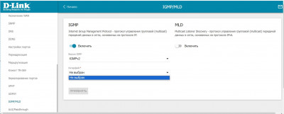

Подскажите, как включить IGMP? В разделе WAN идет ссылка на раздел IGMP. В разделе IGMP нет возможности выбрать интерфейс на котором включить IGMP. Если интерфейс не выбирать (а это обязательное поле), то включить то можно IGMP, но IPTV не работает по причине непропуска multicast. Подскажите что я делаю не так и как это побороть?

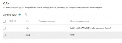

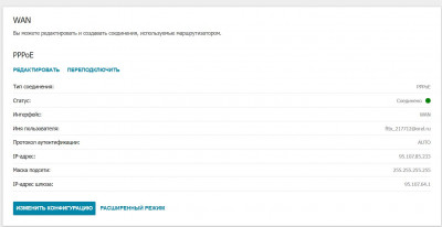

1. Предоставьте скриншоты настроек страниц: "Настройка соединений ->WAN", "Дополнительно->VLAN"

Провайдер говорит, что заработает только с IGMP. Скриншоты прилагаю.

Без настроенного IPoE соединения IPTV не заработает. Есть 3 варианта:
1. В настройках соединения WAN добавить новое соединение по типу Динамический IPv4. И посмотреть, если оно поднимется, то в настройках IGMP выбрать его.
2. В настройках соединения WAN добавить новое соединение по типу Статический IPv4 (в случае если в первом варианте соединение не поднимется), указав "фейковые" данные:
IP адрес - 1.1.1.1
маска - 255.255.255.0
шлюз - 1.1.1.2
днс - 8.8.8.8
И в настройках IGMPx также выбрать новое соединение.
!!! ВАЖНО. В первых двух пунктах в случае добавления нового соединения, оно автоматически становится основным, т.е. весь трафик будет ходить через новое. Поэтому после добавления нового соединения нужно переключатель шлюза вернуть на PPPoE.

Большое спасибо, со вторым вариантом всё заработало.
