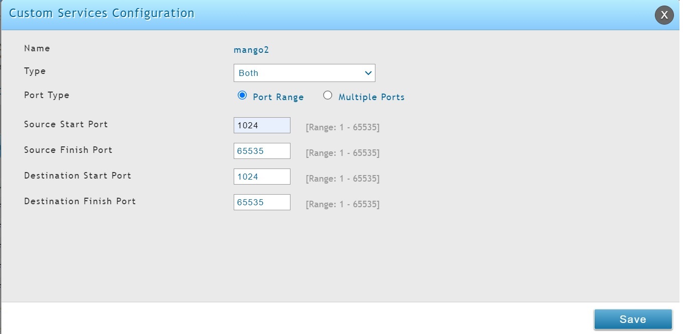

DSR-1000 B1 3.14B103H_RU
Для телефонии необходимо пробросить порты с 1024 по 65535 на сервер
Как пробросить один порт понятно, но как настроить проброс диапазона портов на этом роутере?
1 рис. создаю правило в Custom Services
2 рис. создаю правило в Firewall Rules
в Translate Port Number можно задать только один порт
или тут только создавать 64000 правил?
1.jpg [ 70.78 KiB | Просмотров: 5601 ]
2.jpg [ 118.63 KiB | Просмотров: 5601 ]

Есть несколько вопросов к такой схеме:
1) SIP ALG в данном случае не помогает?
2) А если выключить Enable Port Forwarding и не указывать определенный порт с уже созданным сервисом mango2 - это не работает?

По итогу нашел инструкцию по настройке телефонии на нем
1) да, помогло
2) так тоже на всякий случай сделал
Спасибо)
