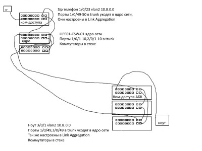

Всем Привет.
Суть проблемы банальна не работает vlan )))
Имеется стек из 3-ех штук DGS-1510-52XMP в одной стойке и один DGS-1510-52XMP в другой стоке. Связывает их ядро сети GG-3130-30S в количестве 2-ух штук в стеке. Вроде все просто настраивается на порты устройств в access режим с указанием vlan 2. На порты связывающие между собой устройства trunk режем с 1-2 vlan разрешенным. И все не работает.... Схему сити приложу.
13.jpg [ 121.66 KiB | Просмотров: 7808 ]

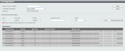

Так же поясню. Что от каждого коммутатора к ядру сети идут 2 линии оптики. Настроены в режиме агригации. Допустим с коммутатора №1 приходят в ядро сети и подключаться они в 1/0/1,2/0/1 и они в агригацию настроены.
Снимок.JPG [ 126.75 KiB | Просмотров: 7816 ]
