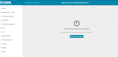

Год назад всё настроил и забыл, тут произошло отключение электричества, и, что стало неприятным сюрпризом, все настройки роутера слетели на начальные.
Всё основное настроил, начал пробрасывать порты, 1 сделал без проблем и всё, больше не удается создать правило.
Правило - стандартное проброс RDP на внутренний комп.
Перезагрузки не помогают. пробовал и с внешней сети и с внутренней подключаться к вёбморде. все одинаково.
Сталкивались с таким?

Короче. Изначально не хотелось сбрасывать настройки до заводских, потому что роутер стоит на удаленном объекте. Сохранил настройки, обновил до последней прошивки - интернет на раздачу пропал. Сохраненный конфиг уже не загружается. т.к. прошивка стала новее )
Пришлось выезжать, сбрасывать до заводских и настраивать всё заново.
Работает.
