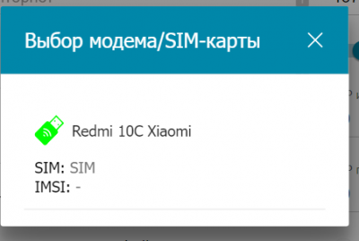

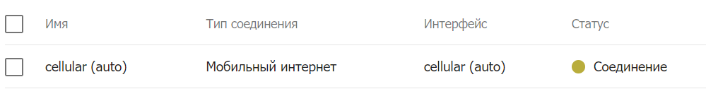

Здравствуйте!
DIR-2150 с USB кабелем и micro USB на хвосте (телефон Xiaomi Redmi 7a), как USB модем работал нормально.
Сменил телефон на Samsung A04s c USB type C, перестал работать. Определяется он правильно в модеме, но горит всё время "Соединение" и соответственно к интернету тоже не подключается.
Также пробовал на этот кабель посадить телефон Xiaomi Redmi 10, также висит "Соединение".
Кабель брал с поддержкой data, также для теста (вдруг кабель не рабочий) был взят и другой провод - "прошивочный" :mrgreen: у телефонщика, результат такой же, оба телефон висят в "Подключается". Пробовал откатить прошивку назад (с 4.0.2 на 4.0.1) - не помогло.
С чем может быть такое связано?

И еще к вам вопрос.
1. SIM-карта таже самая используется на всех вами перечисленных смартфонов?
2. И второй вопрос. С самих телефонов в целом работает раздача Интернета? Проверяли?

Здравствуйте!
СИМ-карта одна и та же, интернет с телефона раздаётся.
Завтра проверю прошивку, спасибо)))
