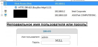

P/N RIR615K1A....К1Е;
F/W 1.0.0 (данные с наклейки, какая стоит- пока проверить нет возможности).
Анамнез: "Перестал работать". Подробнее выспросить не удалось. В стандартных подсетях не искался, светодиоды моргали как нужно.
Предпринятая профилактика: сброс устройства (при включенном у-ве 10 сек. зажать RESET). Появился по стандартному адресу 192.168.0.1, раздал нужные адреса. WEB-интерфейс по вышеуказанному адресу загрузился без проблем. Однако при попытке войти в настройки пары "admin-"""; "admin-1234...10"; и прочие известные мне были отвергнуты. Попытки зажимать Reset на более длительный срок, зажимать его с подключением питания, зажимать в паре с WPS успеха мероприятию тоже не принесли. Открыв корпус и подцепившись к кнопке Reset мультиметром убедился, что кнопка физически исправна и даже не дребезжит. Питание в норме.
Что посоветуете?

Проблема была решена следующим образом:
0. В настройках сетевой вбил стандартные: IP= 192.168.0.3, шлюз, DNS= 192.168.0.1, маска= 255.255.255.0.
1. Зажав Reset включил питание и отпустил Reset после 10 блинков светодиода питания. Подождал пару минут.
2. По адресу 192.168.0.1 в ЯБр открылась страница FailSafe, где выбрал 20130214_1229_DIR_615K1_1.0.18_sdk-master.bin*, скачанную заранее с FTP.
3. После перезагрузки появилось стандартное окно смены пароля.
*Прим.: С 20140711_1343_DIR_615K1_2.5.4_sdk-master.bin этот способ не прошел, пары логин-пароль снова не принимались.
4. После смены пароля можно через уже доступный интерфейс обновиться до последней 2.5.4.
Т.о. пароль можно сбросить накатывая старую прошивку.
