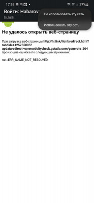

Всем добрый вечер. С такой ситуацией сталкиваюсь впервые, поэтому прошу помощи здесь.
Дано : "антенна" на крыше, в которой установлен usb модем huawei (в нём стоит симкарта мегафон), от антенны идёт LAN кабель, который подключён к WAN порту роутера D-Link DIR-841
Смартфон (Samsung Galaxy S22) ни в какую не хочет подключатся к этой сети - он её видит, даёт ввести пароль, но после пишет, что требуется "вход в сеть", при нажатии на эту кнопку перекидывает на страницу с ошибкой err_name_not_resolved, но в верхнем правом углу есть 3 точки, при нажатии на которые появляется вариант "использовать эту сеть", при выборе которого телефон цепляется к wifi и появляется доступ в интернет.
Проблема в том, что если выключить wifi или покинуть зону приёма, то процедуру придётся проделывать заново - т.е. телефон сам подцепится к wifi, но пока я не пройду путь "вход в сеть - использовать эту сеть" интернет не появится.
Я пробовал различные режимы сети и выбор каналов вручную, попробовал все режимы шифрования и разные пароли - результат нулевой.
Сбрасывал настройки роутера и сетевые настройки на телефоне - результат нулевой.
Пробовал второй смартфон на андроиде - там всё тоже самое.
Прочие android и ios смартфоны тоже не хотят подключаться, а вот ноутбук Huawei подключается к данной сети без проблем
Поведение телефона очень похоже на попытку подключения к "общественной" сети, например в аэропорту, только там после нажатия "вход в сеть" перекидывает на страницу для ввода логина и пароля, а здесь лишь ошибка.
P.s. поменял локальный ip с 192.168.0.1 на 192.168.10.1 и всё заработало, но после перезагрузки роутера телефон опять не может подключится и смена ip на "старый" и последующая замена на "новый" уже не помогает.
Screenshot_20220610-175545_CaptivePortalLogin.jpg [ 38.16 KiB | Просмотров: 8657 ]
