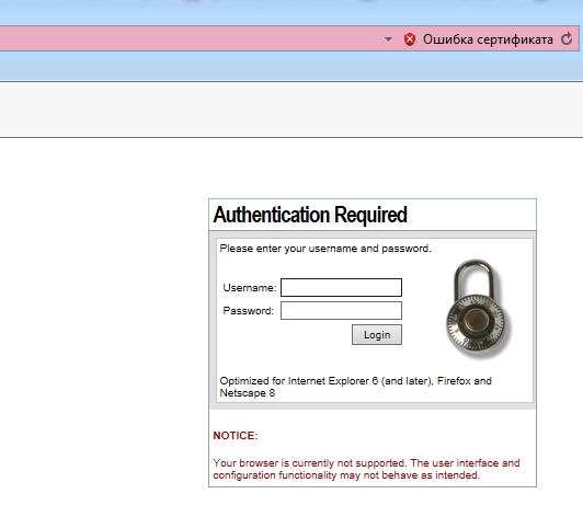

UPD
Дополню - через IE удалось добраться до окна ввода пароля, но дальше продвинуться не получается. Там же выдается предупреждение об ошибке сертификата.
Можно что-то сделать в этой ситуации?

 Заголовок сообщения: Re: DFL-800: Не заходит в веб-интерфейс
СообщениеДобавлено: Чт апр 21, 2022 10:56
1- да
2 -нет
3- не разу не пробовал запросите у ТП - но не думаю
4 см пункт 3
берите старыей браузер - заходите в управление и меняйте на LAN c HTTPS на HTTP... и будут вам счастье
судя по скрину - это из ветки 2.хх
