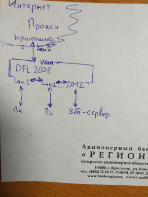

Прокси - не в локальной сети, он где-то в сети ростелекома за криптошлюзом.
С вс не был в школе, не пробовал больше настраивать, а так заработает?
Дело в том, что писал в тех-поддержку д-линк и мне сказали что трафик так не завернуть и работать не будет.
В любом случае спасибо, поищу на форуме - попробовать не долго.
IMG_20220202_085714.jpg [ 670.36 KiB | Просмотров: 3593 ]

1- ip всех интерфейсов
2- этот прокся за натом Ростелекома ?
3 - веб как люди ходят - по IP или имени ?
