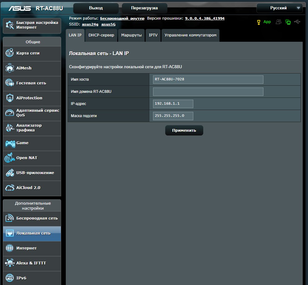

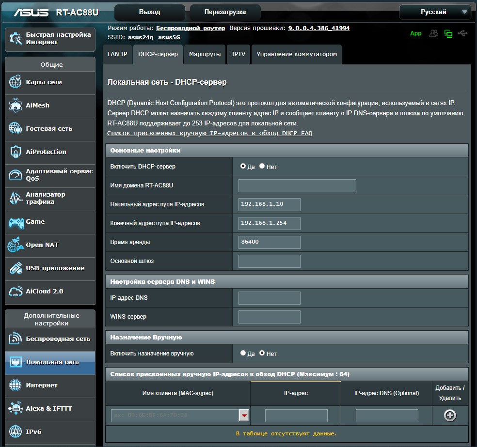

Прошу еще помощи.
По какой-то причине роутер стал раздавать устройствам адрес в сетке 192.168.0.хх, хотя должен 192.168.1.хх.
Соответственно, все кто к нему подключены - не имеют доступа в интернет.
Попробовал прописать ему статический IP, но все равно добиться раздачи интернета не получается.
Помогите нормально настроить его, пожалуйста.
Спасибо.
dlink-lan1.jpg [ 130 KiB | Просмотров: 6367 ]
asus-lan2.jpg [ 206.04 KiB | Просмотров: 6367 ]
asus-lan1.jpg [ 122.01 KiB | Просмотров: 6367 ]

СообщениеДобавлено: Ср дек 01, 2021 08:55
на точке включите dhcp

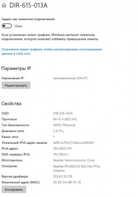

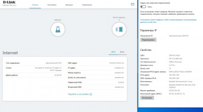

обновил прошивку, скинул на заводские, прошел Мастер настройки, роутер перегрузился, сразу заметил что подсетка 192.168.0.хх. Ну думаю когда подключу к основному то длинк возьмет автоматически правильную подсетку. Отключил от ноута, от питания, подключил к основному кабелем, включил. Стуация та же. Подключаюсь к длинку по вайфаю а подсетка 192.168.0.хх (((((

СообщениеДобавлено: Чт дек 02, 2021 11:13
выключите DHCP
соедените lan- lan и радуйтесь ... но это костыль
