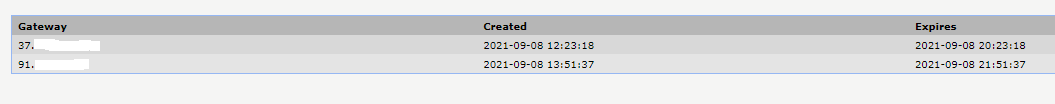

Доброго времени суток форумчане!
Прошу помощи, есть две точки на DFL860E, прошивка 2.27.06.10-19068, подняты два IPSEC канала, с автоматическим с мониторингом по пингу.
Первый провайдер подключен по технологии FTTx с белым динамическим адресом. Работает уже 7 лет без нареканий.
Второй провайдер подключен через GEPON с белым статическим адресом. Подключили недавно.
Вроде с виду все завелось нормально, второй канал поднялся, при кратковременном выдергивании хвоста первого провайдера все
автоматически переключилось, на этом и успокоился.
Позже сеть первого провайдер упала на сутки.
Произошло переключение на второго.... и тут понеслись проблемы, каждые 10-15 минут потеря ipsec канала и повторное его поднятие.
Работать невозможно. Со своей стороны провайдер проблем не видит.
Протестировал напрямую с обоих точек пингом с ноутбуков: до шлюза, днс провайдера и гугла, оставлял на сутки, потерь нет.
Почитал форум, попробовал некоторые рекомендации:
- сменил WAN2 на DMZ
- в интерфейсе ipsec второго канала поставил MTU 2000
- также в IKE второго ipsec сменил режим с Main на Aggressive
После этого канал стал не каждые 10 минут переподниматься, а 20-40 минут.
Не пойму в чем может быть причина, мне кажется, что в провайдере, но в чем именно... первый канал работает стабильно.
Еще не нравится, что на интерфейс второго провайдера постоянно сыпятся ARP дропы.
2021-09-08_13-53-28.png [ 5.6 KiB | Просмотров: 8984 ]
2021-09-08_14-06-53.png [ 5.75 KiB | Просмотров: 8984 ]
2021-09-08_15-08-31.png [ 9.14 KiB | Просмотров: 8984 ]
