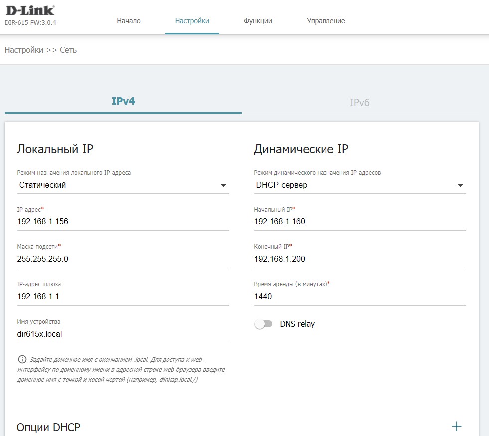

По какой-то причине роутер стал раздавать устройствам адрес в сетке 192.168.0.хх, хотя должен 192.168.1.хх.
Соответственно, все кто к нему подключены - не имеют доступа в интернет.
Попробовал прописать ему статический IP, но все равно добиться раздачи интернета не получается.
Помогите нормально настроить его, пожалуйста.
Спасибо.
dlink-lan1.jpg [ 130 KiB | Просмотров: 6360 ]
asus-lan2.jpg [ 206.04 KiB | Просмотров: 6360 ]
asus-lan1.jpg [ 122.01 KiB | Просмотров: 6360 ]

СообщениеДобавлено: Ср дек 01, 2021 08:55
на точке включите dhcp

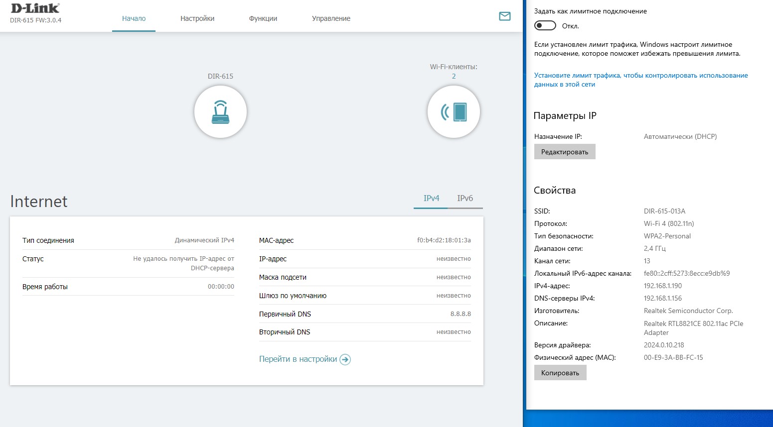

Попробовал заново настроить - ничего не вышло.
Подключил длинк к ноуту кабелем, зашел в админку, Мастер настройки, спросило что надо скинуть на заводские, согласился, скинуло, спросило язык, дальше спросило Расширенный режим настрек или обычный - выбрал обычный, спросило режим - Выбрал Точка доступа, спросила пароль вайфая, потом спросило новый пароль в админку, всё.
Подключил длинк к асусу кабелем, включил. Нашел вайфай сеть длинка, стал подключаться - не подключает, пишет ччто типо не может получить верный IP или что-то такое..
ОК
СообщениеДобавлено: Ср дек 01, 2021 13:18
Зарегистрирован: Пт мар 17, 2006 03:26
Сообщений: 75
обновил прошивку, скинул на заводские, прошел Мастер настройки, роутер перегрузился, сразу заметил что подсетка 192.168.0.хх. Ну думаю когда подключу к основному то длинк возьмет автоматически правильную подсетку. Отключил от ноута, от питания, подключил к основному кабелем, включил. Стуация та же. Подключаюсь к длинку по вайфаю а подсетка 192.168.0.хх (((((
https://www.youtube.com/watch?v=i123WtHObII
dlink-status.jpg [ 64.82 KiB | Просмотров: 6263 ]

СообщениеДобавлено: Чт дек 02, 2021 11:13
выключите DHCP
соедените lan- lan и радуйтесь ... но это костыль
