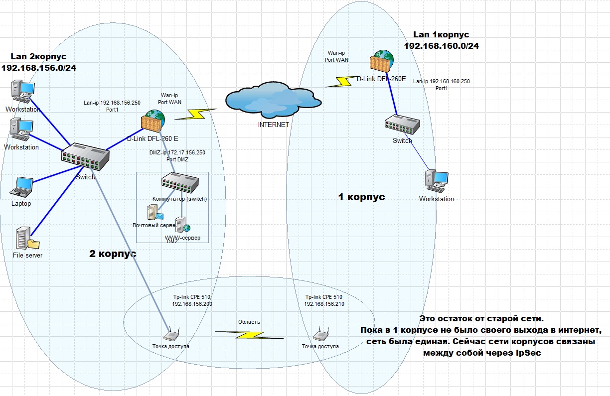

Здравствуйте уважаемые. Никак не соображу как организовать альтернативный маршрут между сетями. Ситуация следующая. Имеются две сети 192.168.1.0/24, 192.168.2.0/24, в каждой раздачей инет занимается DFL 260 с адресами 192.168.1.250, 192.168.2.250. Между этими DFL поднят IpSec туннель, трафик между сетями ходит по этому туннелю. Всё бы ничего, но скорость между сетями совершенно не устаивает. Но между зданиями в которых подняты эти сетки существует WiFi мост на Tp-Link CPE510. Хочу сделать основным маршрутом между этими сетками через WiFi мост но ни как не соображу как это сделать. Подскажите плз., дайте направление движения мысли, а то что то ничего в голову не приходит. И поиск не помогает.

ну а так рисуйте схему с адресами и портами кто куда воткнут и названия оборудования
Комментарий к файлу: Вот, как смог нарисовал
Схема сети.jpg [ 300.28 KiB | Просмотров: 4881 ]

ну вижу два варианта
1- красивый и правильный .
если два DFL видят друг друга по физике (те в одном физическом сегменте)
то поднимаете Vlan И там (не знаю точки пропускают тегированный траффик ) если нет - то придется этот мост перегнать тоже в этот влан . тогда придется использовать коммутаор L2 . у вас получится некая транспортная сеть маршрутизация + правила все работать будут - проверено
2- мне не сильно нравится на DFL в корпусе 2 на LAN поднимаете сетку из корпуса 2 (есть в мануалах как второй адрес сделать )
потом правила ForwardFast ( на мой взгляд это некий костыль )
я бы делал по первому варианту а IPsec как горячий резерв через мониторинг сделал .
