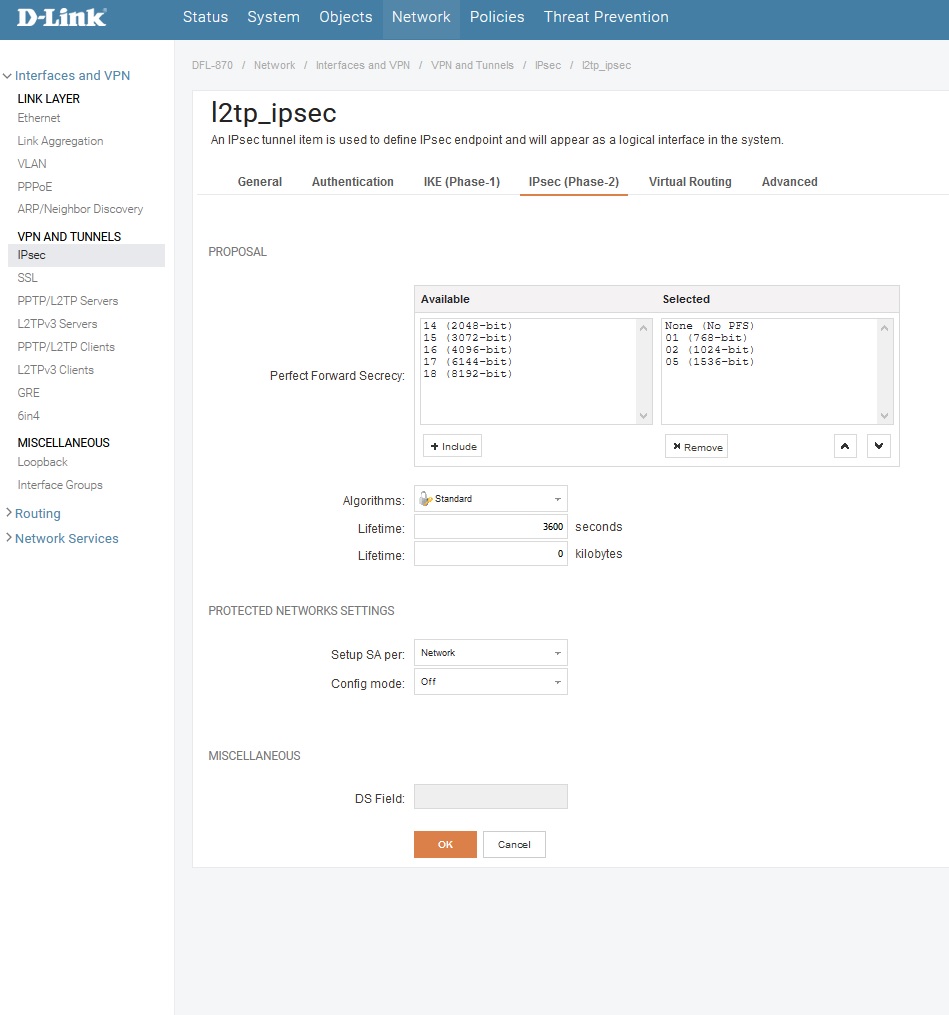

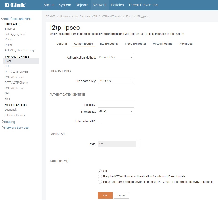

dfl 870 12.00.21.01-34783
на конце маки телефоны и компы
ipsec3.jpg [ 125.79 KiB | Просмотров: 12268 ]
ipsec2.jpg [ 104.31 KiB | Просмотров: 12268 ]
ipsec1.jpg [ 81.07 KiB | Просмотров: 12268 ]

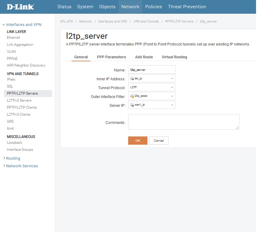

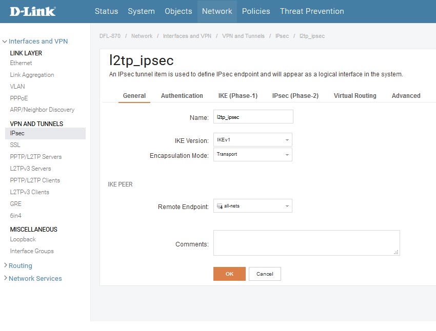

продолжение
l2tp.jpg [ 84.05 KiB | Просмотров: 12268 ]
ipsec4.jpg [ 110.56 KiB | Просмотров: 12268 ]

А с какого перепугу у вас Setup SA стоит per Network? должно быть per host. У Вас же единичные устройства подключаются!!!
 Заголовок сообщения: Re: dfl870 и ошибка l2tp сервера
СообщениеДобавлено: Вт фев 25, 2020 14:17
И какие параметры алгоритмов? не показали.

По первому скрину такие замечания:
Local Endpoint: wan_ip
Dead Peer Detection: On
NAT Traversal: если требуется
