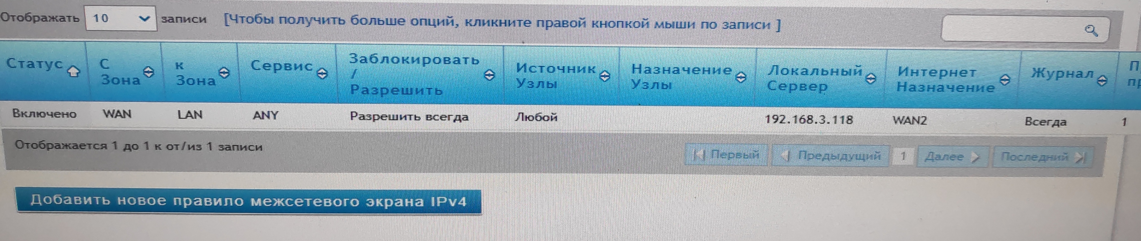

как правильно и просто пробросиить порт , пример из хелпа не работает (
пишет "ip bloked"
нужно пробросить входящий 80 на любой другой
и этого нет в меню
по примеру из хелпа я захожу на устройство
из WAN нет , пишет ип блок
Хотя если включить удаленное управление то на веб морду роутера таким образом заходит и из локалки и из ван
Как я понимаю и так работает на тплинке
Указываем мой внешний йп и попадаем на внутренни ИП и указанный порт
Также я могу указать входящий порт и порт на внутреннем ИП
Допустим мой белый ИП 200 , тогда
200 .200.200.200 и мы попадаем на 192.168.0.11:8765
Или
200.200.200.200:5678 и мы попадаем на 192.168.0.11:8765
Как ????
Как это сделать !!!!!
Причем если зайти на страницу устройства с локальной сети а потом отключить wifi то данные на странице нормально работают
Но при попытке перейти на другую вкладку или обновить страницу получаем
Ip bloked
В локальной сети при подключении к wifi я ввожу в адресной строке мой наружный ip и перенаправление как бы работает
То есть работает 100% а вот из вне ...
Для чего все это и нужно не работает
Мне кажется зачем перенаправление портов и адресов в локально. Сети ??

Не правильно читали "пример из хэлпа"
Когда создавали правило файревола надо было указать не "ANY", а тот сервис который создали. в вашем примере это имя "5"
