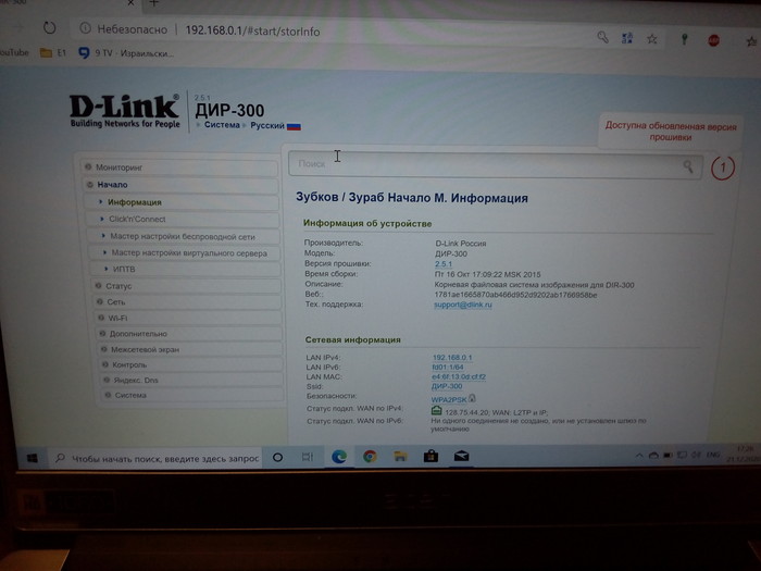

Несколько лет назад был приобретён роутер D-Link DIR-300S
S/N QXAQ1F8500404
H/W ver. A1
F/W ver. 2.5.1
Приблизительно в январе 2020 к роутеру имело доступ неустановленное лицо ("компьютерный мастер", вызванный по объявлению), которое установило на прибор свою прошивку.
В декабре 2020 пропал Wi-Fi
При входе в веб-морду роутера были видны явные и демонстративные следы взлома
При переустановке в режиме "Жёсткий" сброс(Hard Reset) до заводских настроек" восстановления заводской прошивки не произошло (см. фото), Wi-Fi по прежнему не работает
Прошу сообщить, существует ли протокол восстановления штатной заводской прошивки
С уважением pens111

Oleg Mozgunov писал(а):
Посмотрите на фото, которое Вы прислали там указана версия ПО - 2.5.1
Это ЗАВОДСКАЯ ПРОШИВКА для модели DIR-300S
это подправленная прошивка, о чём говорит надпись Зубков / Зураб Начало М. Информация (не исчезающая после жёсткой переустановки), или это можно объяснить как то по другому?
Это первое что бросается в глаза, кроме этого там ещё много чего есть интересного, если хотите опишу подробно

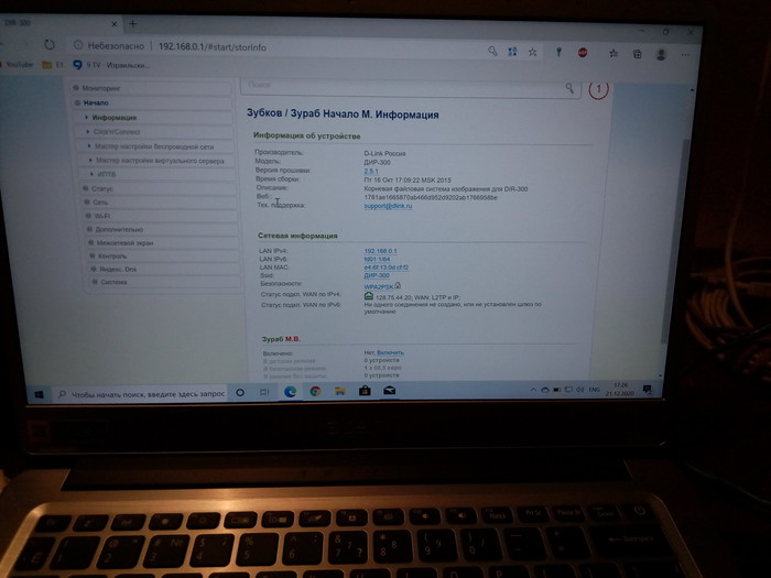

интересную вещь нашел
Есть ещё одна интересная тонкость. Роутер неполучится прошить используя браузер который параноидально кеширует все странички на которые заходит пользователь. Например, старые версии Internet Explorer совершенно не подходит для перепрошивки этого роутера - пользуйте Mozilla Firefox или Google Chrome.
я прошивал используя Microsoft Edge , попробую другие браузеры

В фаерфокс надпись "Зубков / Зураб Начало М. Информация" пропала
Так что на данный момент проблема - не работает вайфай

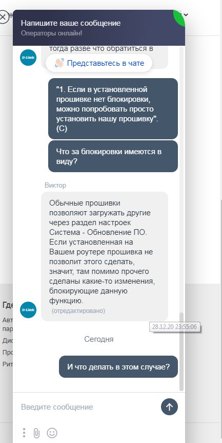

В вашем саппорте мне сказали следующее
"Обычные прошивки позволяют загружать другие через раздел настроек Система - Обновление ПО. Если установленная на Вашем роутере прошивка не позволит этого сделать, значит, там помимо прочего сделаны какие-то изменения, блокирующие данную функцию." (С)
Ведь если там стоит "хакерская" прошивка, то наверно можно просто имитировать процесс восстановления штатной прошивки, оставляя хакерскую?
В данном случае роутер работал около года, пока не пропал вай-фай, никто не заглядывал ему в веб-морду и только когда вай-фай работать перестал увидели явные (и демонстративные) следы взлома .
Как быть при покупке б/у роутеров, ведь получается, что если юзер купит роутер на авито и зальёт туда (для профилактики) штатную прошивку, то нет никакой гарантии, что там не останутся хакерские закладки?
По поводу сторонних прошивок мы не консультируем, т.к. не можем знать как поведет себя устройство при попытке использования такого ПО.
После установки стороннего ПО устройство снимается с гарантии.
