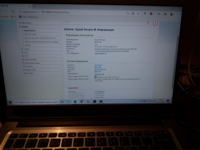

Несколько лет назад был приобретён роутер D-Link DIR-300S
S/N QXAQ1F8500404
H/W ver. A1
F/W ver. 2.5.1
Приблизительно в январе 2020 к роутеру имело доступ неустановленное лицо ("компьютерный мастер", вызванный по объявлению), которое установило на прибор свою прошивку.
В декабре 2020 пропал Wi-Fi
При входе в веб-морду роутера были видны явные и демонстративные следы взлома
При переустановке в режиме "Жёсткий" сброс(Hard Reset) до заводских настроек" восстановления заводской прошивки не произошло (см. фото), Wi-Fi по прежнему не работает
Прошу сообщить, существует ли протокол восстановления штатной заводской прошивки
С уважением pens111

Oleg Mozgunov писал(а):
Посмотрите на фото, которое Вы прислали там указана версия ПО - 2.5.1
Это ЗАВОДСКАЯ ПРОШИВКА для модели DIR-300S
это подправленная прошивка, о чём говорит надпись Зубков / Зураб Начало М. Информация (не исчезающая после жёсткой переустановки), или это можно объяснить как то по другому?
Это первое что бросается в глаза, кроме этого там ещё много чего есть интересного, если хотите опишу подробно

интересную вещь нашел
Есть ещё одна интересная тонкость. Роутер неполучится прошить используя браузер который параноидально кеширует все странички на которые заходит пользователь. Например, старые версии Internet Explorer совершенно не подходит для перепрошивки этого роутера - пользуйте Mozilla Firefox или Google Chrome.
я прошивал используя Microsoft Edge , попробую другие браузеры

В фаерфокс надпись "Зубков / Зураб Начало М. Информация" пропала
Так что на данный момент проблема - не работает вайфай

конкретно для меня интересен вопрос: я произвёл заливку заводской прошивки, всё вроде бы прошло нормально, но вай-фай не восстановился, что это, просто совпадение, или что то осталось от "хакерской прошивки"?
как проверить что в восстановленной прошивке всё чисто?
в фото, в начале топика это только остатки того, что было в начале (я к сожалению не сфоткал это), похоже, что кто то просто развлекался, размещая на веб-морде роутера информацию про некий английский футбольный клуб :)
возможно там была зашита возможность баловаться со стороны интернета?
Пользовательские прошивки часто неполноценные - секция заводских настроек ими не восстанавливается (как например маки, региональные ограничения и т.п.)
Не всегда после заливки разных кастомных прошивок возможен простой откат на заводскую в виде пользовательского файла. Надо читать инструкции автора кастомной прошивки по этому поводу.
Попробуйте прошивать в режиме Emergency Web Server.
В худшем случае - надо заливать какие-то рабочие дампы через TFTP или программатором, а не через вебморду. Но для 300S что-то не вижу нигде дампов. Эта ревизия не популярная у разработчиков кастомных прошивок, так что общедоступных алгоритмов (и необходимых файлов) восстановления никто не написал…
Я думаю что там была провайдерская прошивка (может для какого-то мелкого провайдера или даже корпоративная) и она на главной странице выводила данные с сайта провайдера. Потом сайт сдох, домен был захвачен SEO-спамерами, и роутер начал показывать их рекламу…
