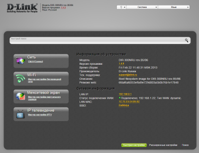

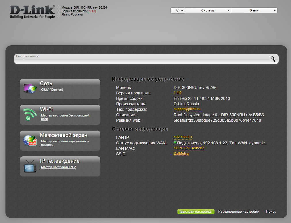

Я смог откатить DIR-300 B5 с билайновской прошивки на стандартную!
Делалось это в связи с переходом знакомой на интернет от МГТС - GPON.
1)Сначала, узнав что билайновская прошивка это мод от DIR-620, я скачал и прошил прошивочку DIR_300NRUB5-1.2.93-20110415.fwz
Сделал так потому, что билайновская прошивка не понимает формата *.bin
К моей радости интерфейс сменился на стандартный бирюзовый, и быстрых настроек от билайн не стало!
2)Не останавливаясь на достигнутом и окрыленный успехом, я тут же следом попробовал накатить DIR_300NRUB5-1.2.94-20110414.bin
И эта попытка увенчалась успехом! На начальной странице я увидел что версия изменилась на 1.2.94 как положено.
3)В конец обнаглев от такого счастья незамедлительно еще раз прошил роутер самой последней версией - 20130222_1141_DIR_300NRUB5_6_1.4.9_sdk-master.bin
В итоге все получилось!!! Скриншот вебморды прилагаю.

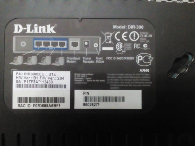

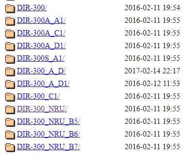

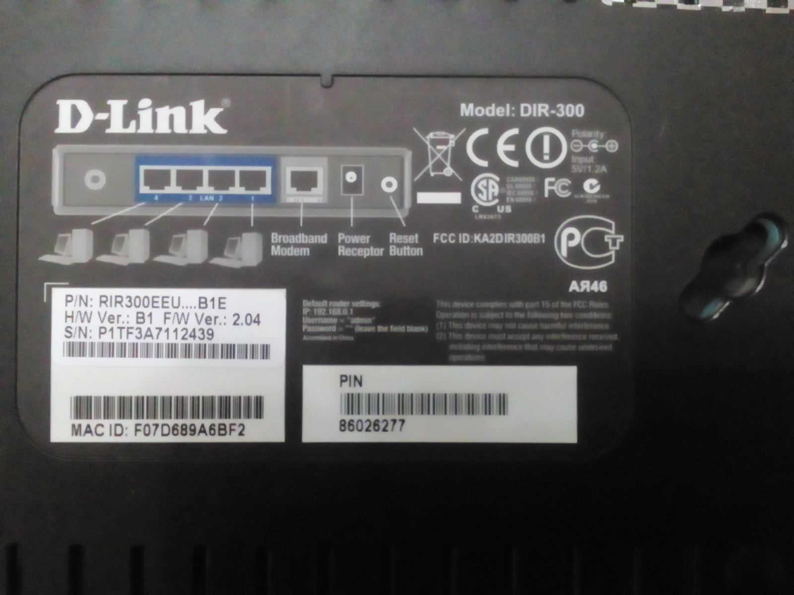

Здравствуйте.
Подскажите, как определить какой у меня роутер(DIR-300, DIR-300/NRU и из какой директории на FTP сервере брать для него прошивки соответственно?
IMG_20201105_084605.jpg [ 411.48 KiB | Просмотров: 11396 ]
Снимок экрана 2020-11-05 085342.png [ 25.81 KiB | Просмотров: 11396 ]
