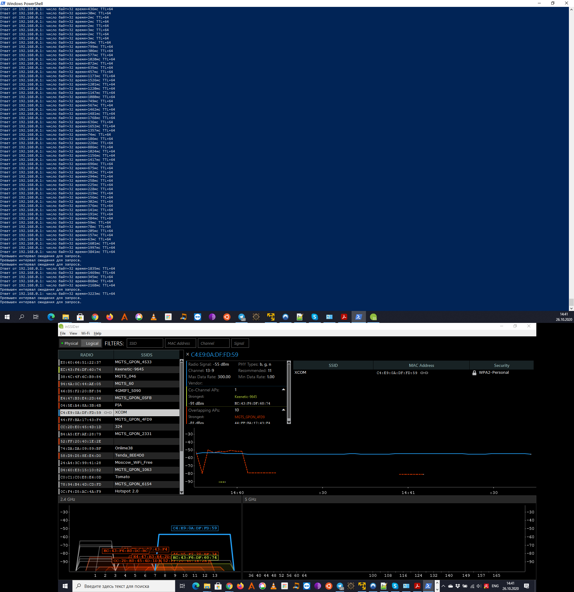

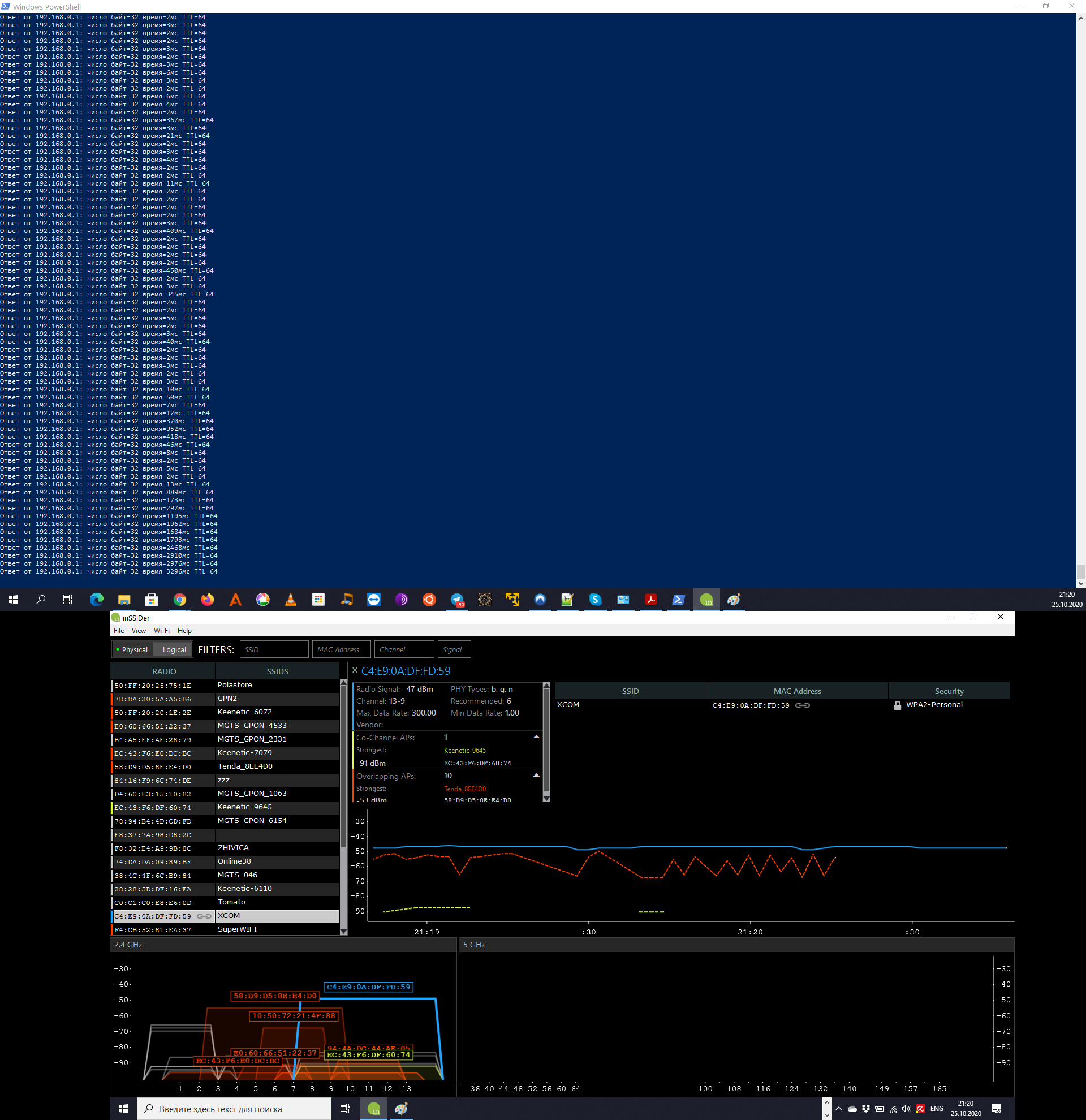

Здравствуйте еще раз!
К сожалению, опять начались сбои, с той же силой, что и раньше. Я отправил несколько скриншотов InSSIDer на указанную почту, но не получил ответа, поэтому прикладываю их сюда. На скриншотах, помимо окна InSSIDer есть окно с пингом, где можно увидеть, как пинг внезапно становится неадекватно долгим, достигая нескольких секунд.
Wifi3.png [ 295.83 KiB | Просмотров: 3580 ]
Wifi2.png [ 286.79 KiB | Просмотров: 3580 ]
