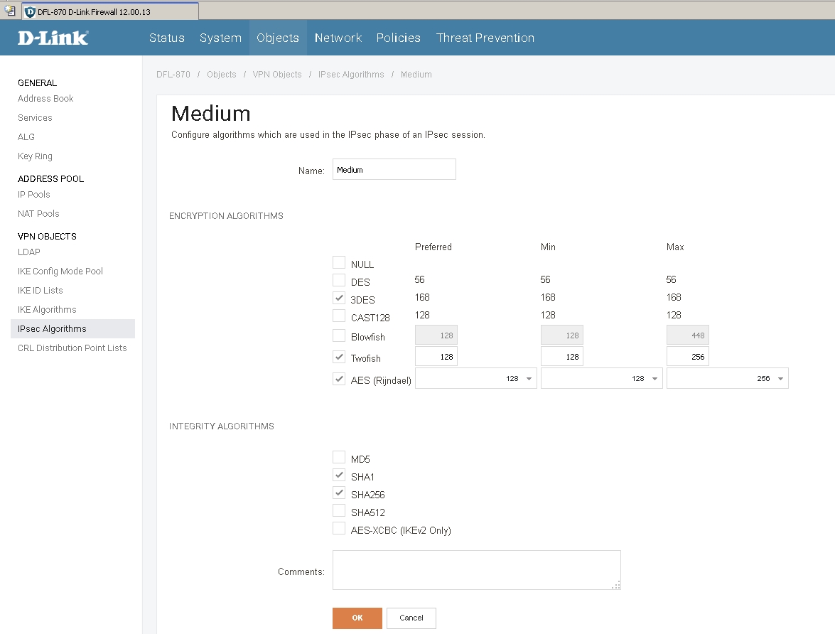

Почему бы не обновиться до версии 12.00.13 ?
У меня работает. Правда, есть отличия в конфиге. пролистал первые 3 скрина. У меня алгоритмы 3DES, AES, Twofish, SHA, SHA256
Если я правильно помню - Win10 уже не работает с DES.
Вы же с компьютеров и телефонов хотите цепляться? Верно? Тогда Security Assiciation: должно быть per host
И еще включить User autentification: помимо MS-CHAP v2 еще и CHAP
Ну а остальное - это уже делается на клиенте винды.

СообщениеДобавлено: Чт сен 24, 2020 14:44
SlimerSan писал(а):
Сделал. эффект тот же...
Так Вы 3DES включили? Новую прошивку накатили?

Там на сайте есть версия DFL-870 A1 FW v12.00.24 for WW
Может ее или рекоммендуете именно 12.00.13?
СообщениеДобавлено: Чт сен 24, 2020 16:06
Да, можно и 00.24, она посвежее.

Дело было действительно в 3DES. А я то надеялся победить эту проблему с помощью стандартной RU прошивки. Сидел бы еще долго такими темпами.
