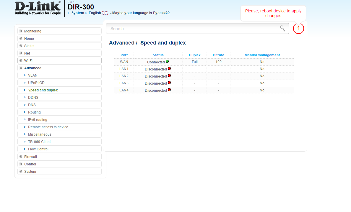

Спасибо, почти все заработало, но WAN почему то работать не хочет как обычный порт, хоть и настроен как "untagget" LAN. (см скрин)

Это не важно. Речь о настройках VLAN внутренних портов DIR-300, чтобы они работали вместе. По факту получается что работает только 4, несмотря на настройки роутера.

Т.е. повторюсь, если воткнуть провод от главного роутера в LAN - все работает, если воткнуть в WAN, видно что линк есть но связи с главным роутером нет, адреса не выдаются.
Комментарий к файлу: wan
wan.PNG [ 55.29 KiB | Просмотров: 17890 ]
Комментарий к файлу: VLAN
dir.PNG [ 49.82 KiB | Просмотров: 17890 ]

Аппаратное ограничение этого устройства не позволяет использовать порт WAN в группе LAN (в одном VLAN). Если нужно больше портов, купите обычный неуправляемый коммутатор.

Поправлюсь немного, разработчики сообщили, что теоретически можно обойти это ограничение.. Но это займет время, и сроки назвать они не смогут.
