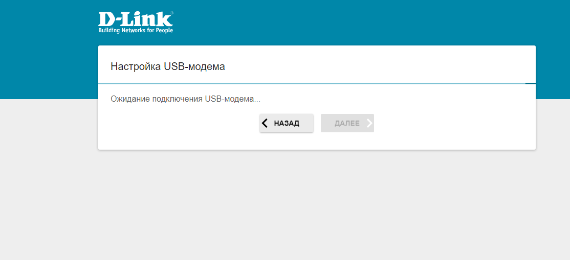

Привет форумчанам . DIR-825 r1 прошивка 3.0.1 не работает с usb modem Huawei e3372h-320 .
Если через начальное меню настройки то просто висит на ожидание подключения USB- модема

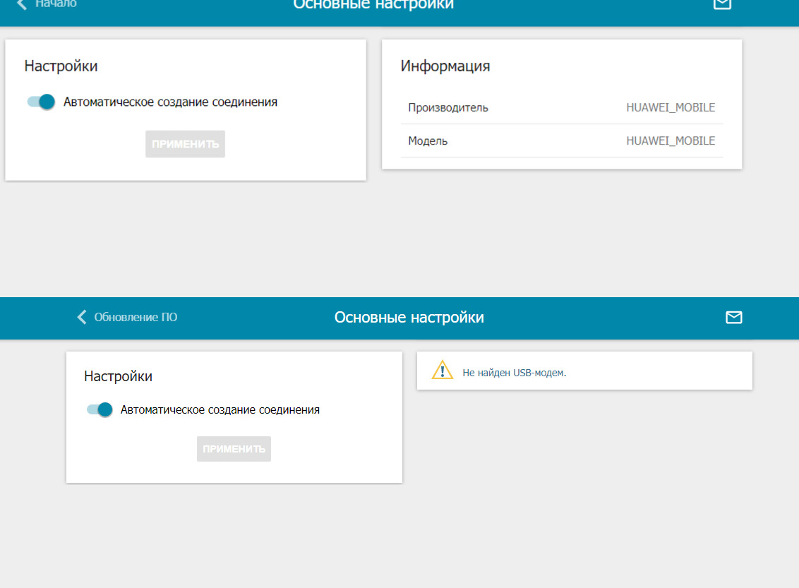

Если через расширенные то в статусе модема сначала определяется а затем через 5с отваливается
imgonline-com-ua-2to1-DYRMuY3mXxgt90LJ.jpg [ 87.42 KiB | Просмотров: 7104 ]

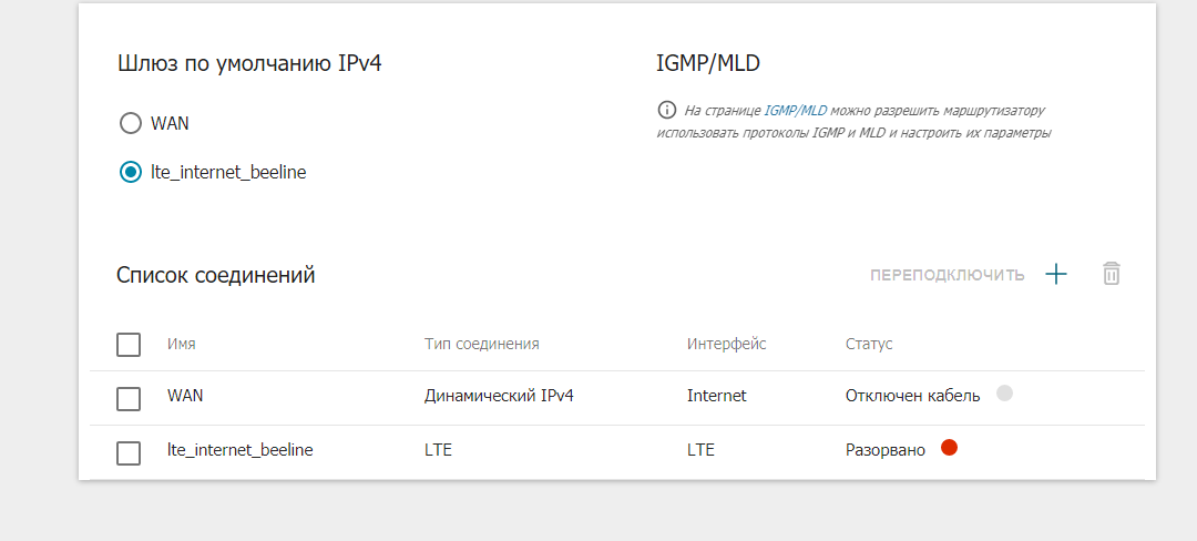

В WAN если переподключить то сначала пишет подключается а затем разорвано
Opera Снимок_2020-09-12_232433_192.168.0.1.png [ 32.32 KiB | Просмотров: 7109 ]
Если вручную профиль APN забивать то ничего не помогает .

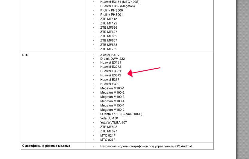

А здесь про какую указано ? http://ftp.dlink.ru/pub/Router/DIR-825/ ... .19_RU.pdf
Снимок.PNG [ 68.39 KiB | Просмотров: 6985 ]
Понятно что ревизия не указана ,пользователь гадать должен?
153 ревизия уже устарела ,320 практически везде в продаже как у провайдеров так и разлоченные в сетевых маркетах, Keenetic поддержку 320 ревизии и последних актуальных моделей уже давно завез https://goo.su/28Vp , она даже у Netis MW5230 уже есть! Ну а отсутствие поддержки у D-LINK 825r1 c + последнее годовалое ПО: 2019.09.16-12.45_DIR_825E_RT8197F_3.0.1 меня просто удивило! :roll:
