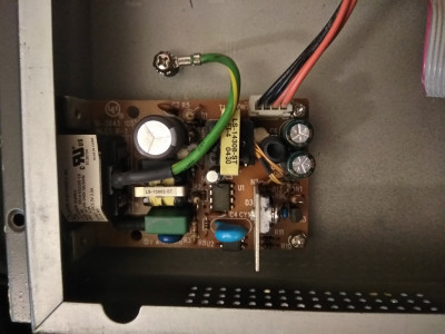

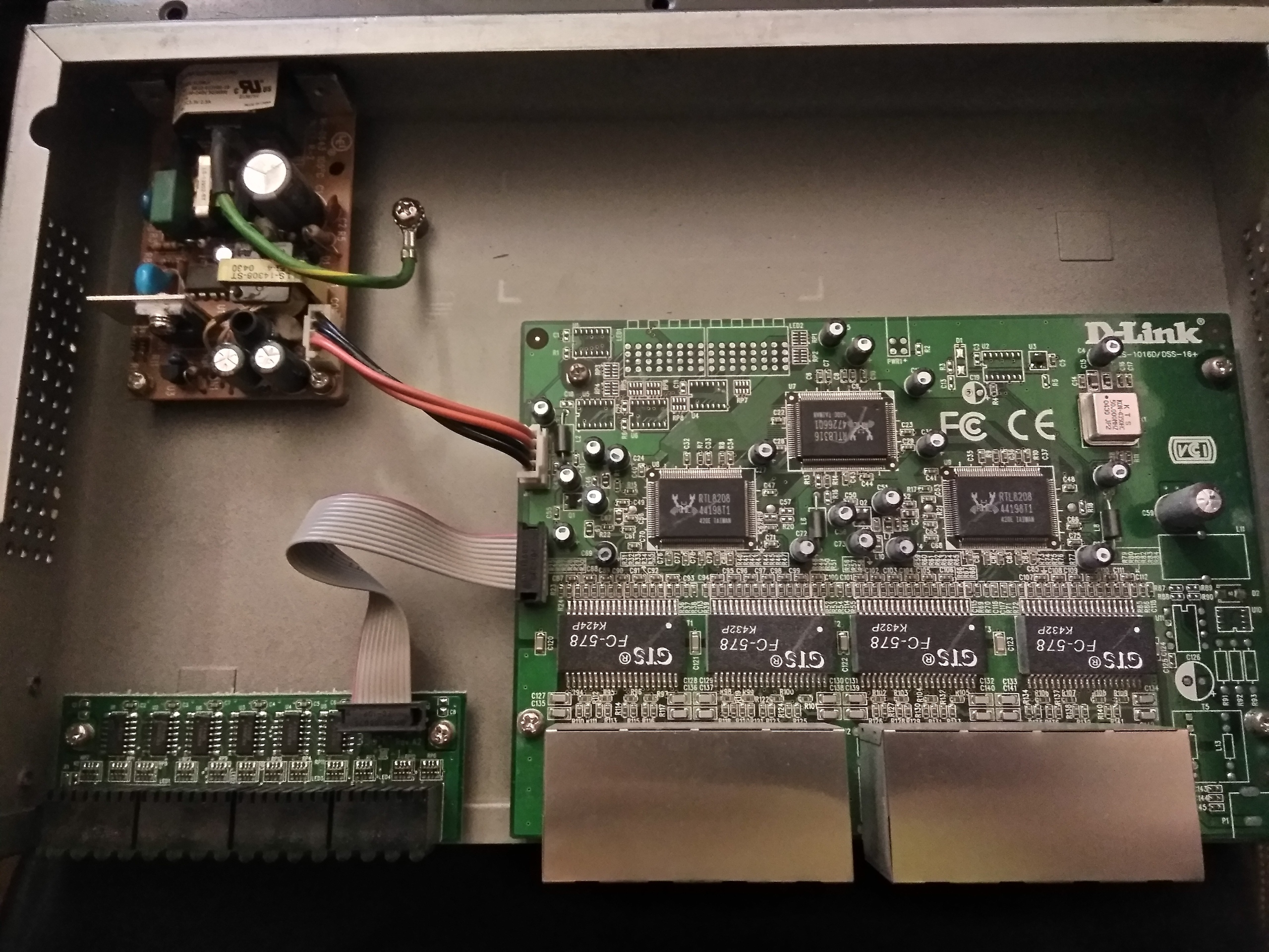

Добрый день. Столкнулся с такой ситуацией, что совершенно не разбираясь в вопросе мне требуется починить данный маршрутизатор. Суть проблемы в том, что после включения он просто через минуту перестаёт раздавать интернет (т.е. примерно минуту после включения работает корректно). Питание, вроде, в порядке. Не подскажете, в чём может быть дело? Добавил фотографии во вложения если требуются платы.

Перепаивать вздувшиеся кондюки.
На фотке - как минимум С59, справа.
