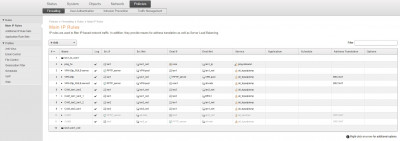

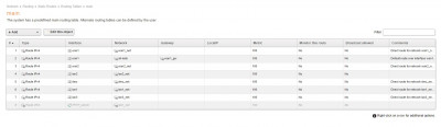

День добрый. Достался в наследство от предыдущего админа DFL-870. На нем поднят сервер VPN и к нему цепляются два dfl-860. но суть в том, что на данном dfl-870 есть два LAN'a. Один lan1 - сеть для работы с выходом в интернет (172.168.10.xx), второй LAN2 со статическими IP для камер (192.168.10.xx). Никак не могу достучаться с сети 172... в сеть 192... Помогите с маршрутами и правилами, я уже 2 ночи потратил, но результата 0.
Не судите строго, я в d'link совсем не спец.
policies2.jpg [ 135.23 KiB | Просмотров: 5358 ]
policies1.jpg [ 193.16 KiB | Просмотров: 5358 ]
routing.jpg [ 125.31 KiB | Просмотров: 5358 ]

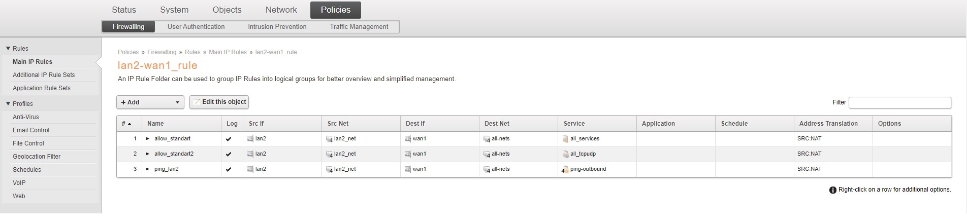

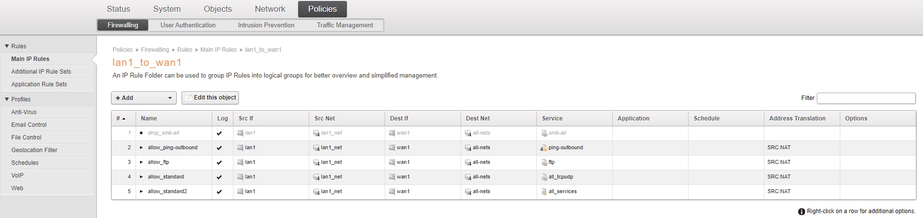

Готов материально замотивировать. Помогаю товарищу, который камерами занимается! до этого в одной подсети всё работало.
policies3.jpg [ 122.82 KiB | Просмотров: 5357 ]

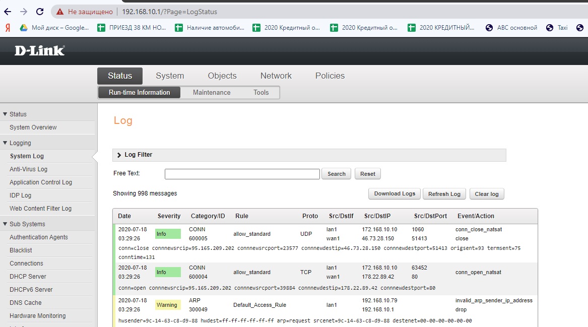

При обращении по ip внутри сети, в логах появляется это:
ARP.jpg [ 167.52 KiB | Просмотров: 5351 ]

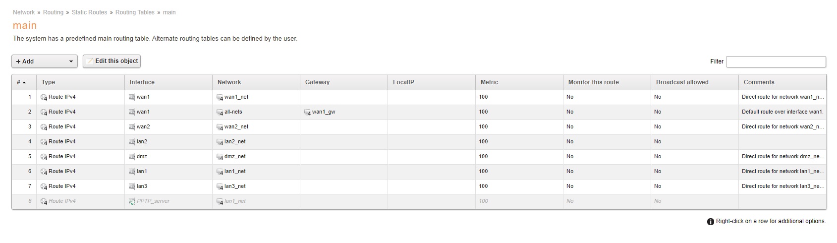

Покажите вкладку с маршрутами
СообщениеДобавлено: Пн июл 20, 2020 10:42
Зарегистрирован: Сб июл 18, 2020 02:31
Маршуты на третьем скрине в первом посте.
СообщениеДобавлено: Пн июл 20, 2020 11:47
сделайте метрику lan2 = 90
