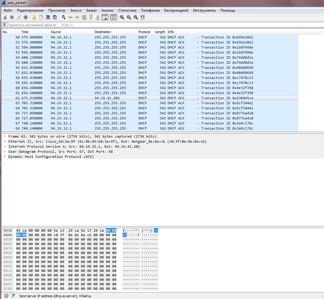

Поднимаю тему, у меня такая-же фигня, что делать? Провайдер говорит, что с их стороны все хорошо, может это все таки файрвол воду мутит? Сделал дампы.
СообщениеДобавлено: Пн апр 20, 2020 00:42
Зарегистрирован: Вс авг 10, 2008 15:28
Сообщений: 48
Прием господа, может кто из д-линка прокоментировать этот момент?
А то я как в вакууме...
Я посмотрел пакеты, от DHCP провайдера пришло 95 пакетов, 2 из них принадлежат наверно другим пользователям вот один из них на скрине...
В конце пришло 6 пакетов на мой адрес. Первые 2 имеют одинаковый Transction ID, а другие 4 имеют другой, так-же 4 из 6 были DHCP ACK и 2 DHCP Offer.
Внутри я заметил разницу в том что в пакетах параметр (6) Domain Name Server постоянно в каждом чередовался primary dns и secondary. То есть 1 пакете 1.1.1.1 и 2.2.2.2, в следующем первый DNS был 2.2.2.2 и вторичный 1.1.1.1
Не знаю играет-ли роль такое чередование? И почему мне пришло 6 почти одинаковых пакетов?
packet.jpg [ 349.69 KiB | Просмотров: 3896 ]
