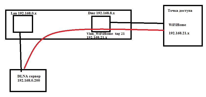

Помогите настроить если такое возможно. Есть следующая схема:
Схема.jpg [ 41.42 KiB | Просмотров: 9416 ]
Все настроено, WiFi клиенты видят инет, видя ресурсы если обращаться по ip, но видятся в обозревателе. Кроме того не получается настроить мультикаст,делаю все по аналогии инструкций для iptv, те ее вариации https://smb-it.ru/misc1/103-iptv-dfl260.html, но не взлетает, максимум, что вижу в логах разрешенный Report от устройств Wifi, что они готовы принимать поток, но дальше тютю, не устройств, DLNA сервера не видно.
Правила Vlan_WifiHome <> lan, dmz<>lan, и также как в инструкции (wan заменен на lan), но эффекта нет. Подскажите куда копать?

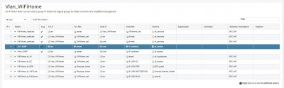

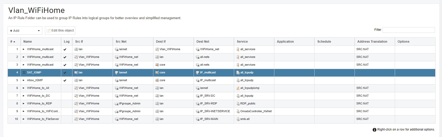

Правила Vlan_WiFI <> lan
rules.jpg [ 172.16 KiB | Просмотров: 9400 ]

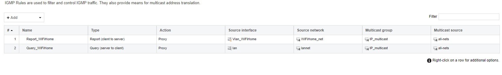

igmp
igmp.jpg [ 58.89 KiB | Просмотров: 9400 ]
Смотрел wishark, в lan вижу посылки ssdp только из lannet, в Vlan_WiFI вижу посылки и из lannet и из Vlan_Wifi, ответов не вижу не там не там.

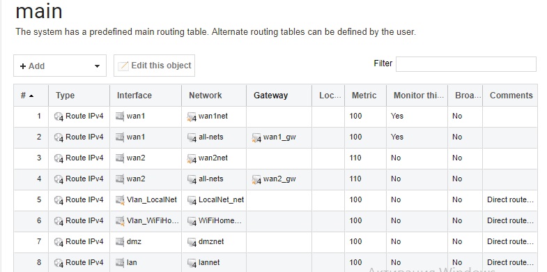

таблицу маршрутизации покажите . та которая маин ;-)
 Заголовок сообщения: Re: DFL-860 DLNA в разных подсетях
СообщениеДобавлено: Пт фев 07, 2020 17:04
Зарегистрирован: Ср дек 11, 2013 07:53
Сообщений: 18
Вот
main.jpg [ 81.09 KiB | Просмотров: 9371 ]
СообщениеДобавлено: Пн фев 10, 2020 17:47
где явный маршрут до сервера вещания ?! и не важно что он попадает в вашу сеть ...
СообщениеДобавлено: Пн фев 10, 2020 18:06
Сообщений: 18
Не совсем понимаю, как я должен прописать маршрут именно до сервера из сети WifiHome в сеть lan и какой у него должна быть метрика.
СообщениеДобавлено: Вт фев 11, 2020 10:22
руками :-) хост такой то (ваш сервер вещания ) лежит за таким то интерфейсом .... метрика минимальная
