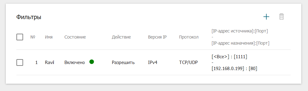

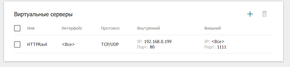

Не работает почему то переадресация. Делал через IP фильтр и через виртуальные серверы (внешний выделенный IP есть). При заходе на внешний IP без указания порта (т.е. 80) попадает на окно конфигурации шлюза как и должно быть. Где проблема то? Если по локалке указать прямой адрес и прямой порт: 192.168.0.199:80, то все работает.
Снимок2.PNG [ 11.23 KiB | Просмотров: 3834 ]
Снимок.PNG [ 9.51 KiB | Просмотров: 3834 ]

перевесьте админку роутера на другой порт - может что не нравится

Либо проверяйте из вне, либо включите nat loopback, если такая возможность есть.

Ааа понятно, сделал, из вешней сети работает
