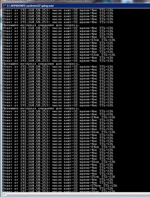

в первой сети с двумя wan да все прописано и два маршрута во вторую сеть (2 одинаковых ipsec, разные ключи только) ,поскольку во второй сети wan только один. (так же есть 2 ipsec и маршрут на разные wan в первую сеть)
если все включено то идет задержка по пингу доходя иногда до потери и через каждые N пакетов ( приблизительно 20 ) с4 мс до 220мс, ( рис1 )
ничего страшного ?

и попробовал на 2м ipsec (в двух сетях) отключить keepalive , перебои прекратились пинг в основном идет ровно по 4мс, отключение keepalive не навердит системе ? и осталось проверить будет ли работать если из первой сети выдернуть основной wan
1.jpg [ 304.86 KiB | Просмотров: 3806 ]
