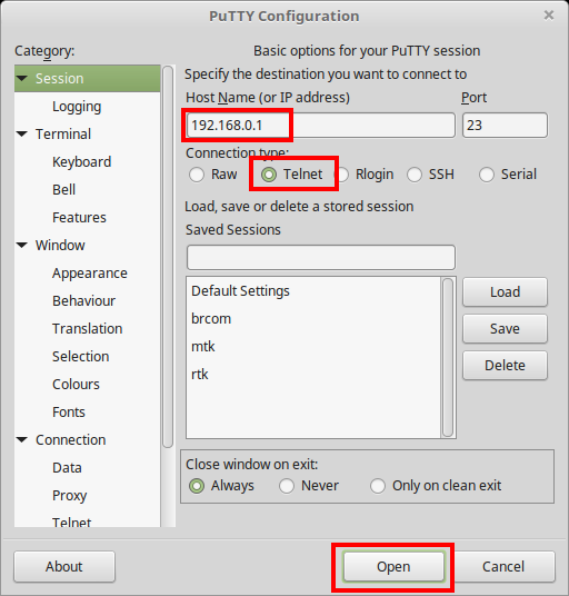

Включить функцию Telnet в роутере (раздел Система -> Telnet).
Скачать и запустить программу Putty - https://putty.org.ru/download.html.
- Выбрать протокол - Telnet. Пропишите IP-адрес роутера, Port 23 и нажмите "Open" или "Соединиться".
geddogjnjmpiemoh.png [ 52.31 KiB | Просмотров: 6569 ]
- В появившемся черном окне введите логин и пароль для авторизации (логин - admin, пароль который используется для входа на web-интерфейс на роутера).
- Жесткий диск должен быть подключен в роутер и определиться на web-интерфейсе роутера. Наберите команду usbinfo и нажмите на клавиатуре Enter. Сохраните то, что получилось.
