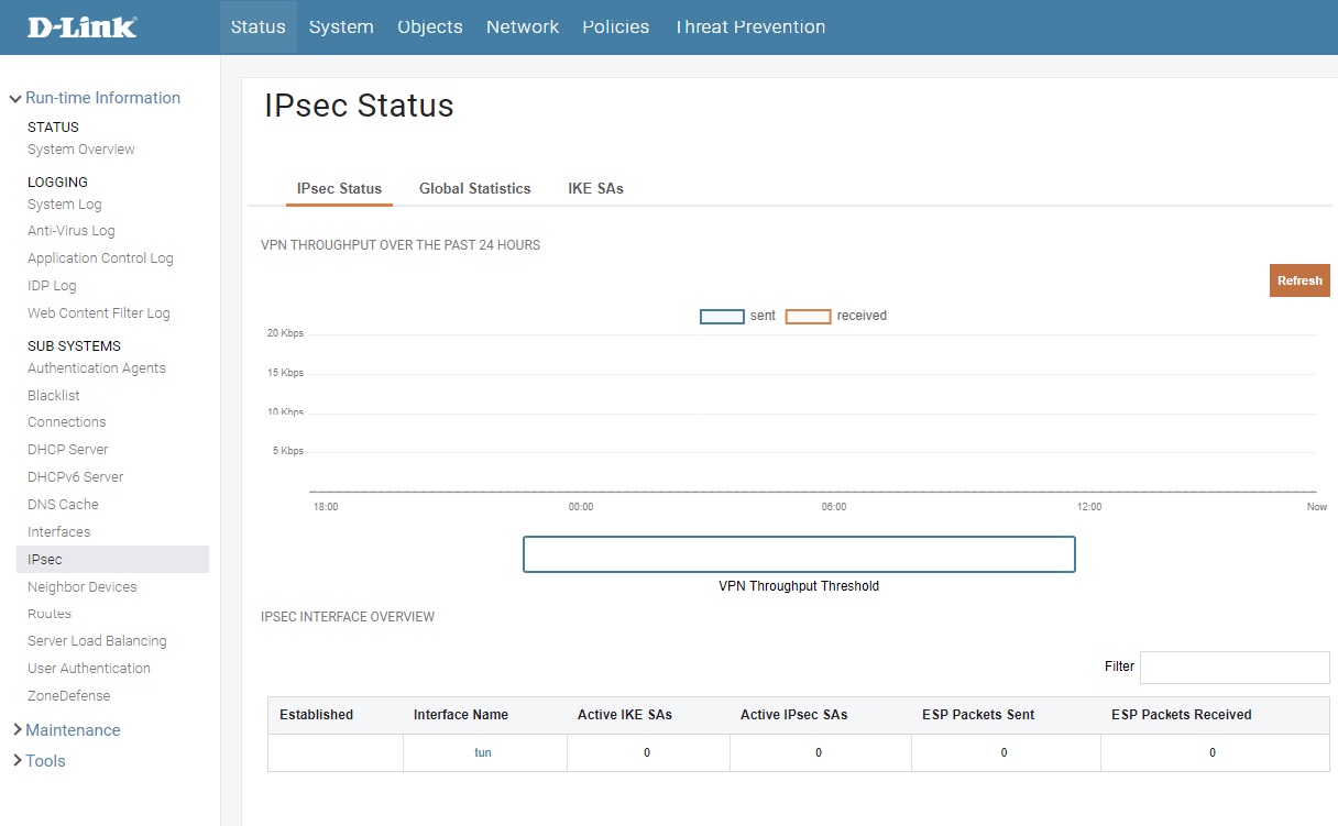

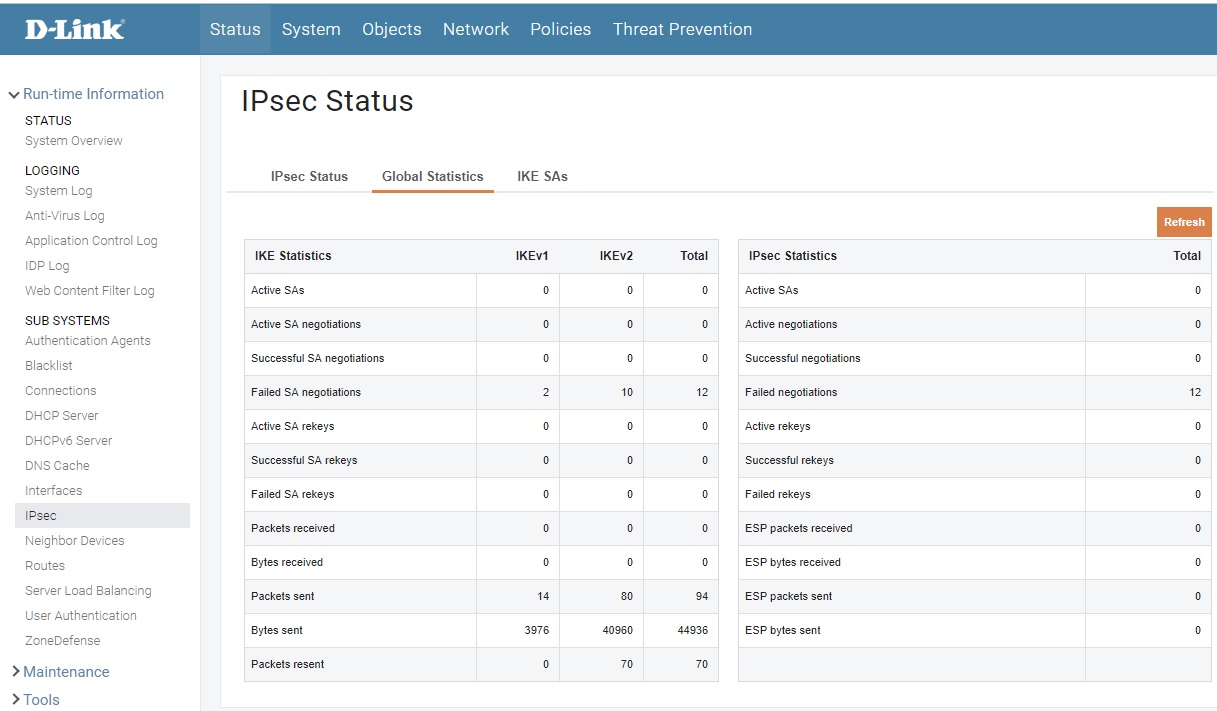

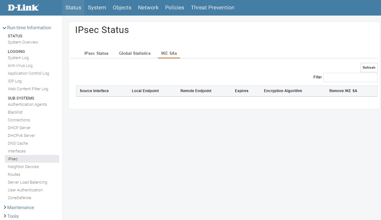

3.jpg [ 80.7 KiB | Просмотров: 8823 ]
2.jpg [ 149.43 KiB | Просмотров: 8823 ]
1.jpg [ 118.02 KiB | Просмотров: 8823 ]
 Заголовок сообщения: Re: IPSEC на DFL-860-E
СообщениеДобавлено: Вт сен 17, 2019 16:33
Тоннель у вас не поднялся, смотрите логи.
Внимательно сравнивайте ваши настройки с мануалом.
У поднятого тоннеля включен флаг Established

Там есть "Failed SA negatiotans"
СообщениеДобавлено: Вт сен 17, 2019 17:51
Есть. И у топикстартера они значительно выше ноля!
Предположу, что PSK на железках не одинаковые.
Но лучше всего расскажут ЛОГи !!!!!
