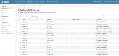

IP прямой от провайдера. Пул из 5 адресов. DFL-870 настроен первый адрес. Приложил скрин настройки WAN1. Из настроек по умолчанию изменены только настройки wan1 и lan1.
На последнем адресе из выделенного пула адресов стоит TMG2010. На нём все пробросы работают нормально.
Тот внешний адрес, что настраивал на DFL, пробовал настроить напрямую на вебсервере. Всё работает, все запросы через провайдера на этот адрес проходят.
PM2.jpg [ 182.81 KiB | Просмотров: 9058 ]

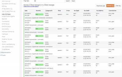

Системные логи. Адрес с которого я пытаюсь зайти 83.220.239.91
PM4.jpg [ 189 KiB | Просмотров: 9055 ]

Судя по логам, у вас все пробрасывается.
СообщениеДобавлено: Вт апр 30, 2019 11:49
Ищите проблему внутри сети, где-то уже на сервере.
