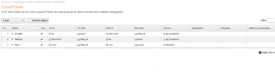

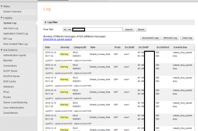

Добрый день. Вопрос в следующем. имеем Офис с шлюзом DFL 860e v11.10.01.06-31274 и 3 филиала со шлюзами на базе микротик. Нужно поднять между офисами и головой тунель в локальную сеть. В инете много мануалов на эту тему, н овсе со старой прошивкой как DFL так и микротик. Может у кого есть действующая система, подскажет, как поднять тунель ?
Вот первоначальные настройки.
ipsecdfl.png [ 13.94 KiB | Просмотров: 5141 ]
errdfl.png [ 51.74 KiB | Просмотров: 5141 ]
dflfirewall.png [ 28.94 KiB | Просмотров: 5141 ]

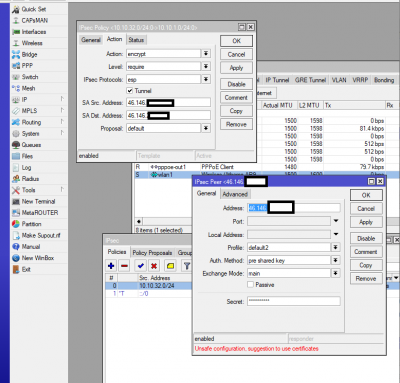

Ну и микротик v 6.43.7
micro.png [ 61.98 KiB | Просмотров: 5141 ]

На dfl туннель не поднимится пока не будет правил разрешающий трафик внутри туннеля. Такие есть?

А что говорит гайд на ошибку?

тогда в чем сакральный смысл третьего правила на скриншоте?
Где у вас группировка тоннелей?
Где у вас группировка подсетей филиалов?
Внешние адреса на филиалах есть?
Начните хотябы с одного филиала.
