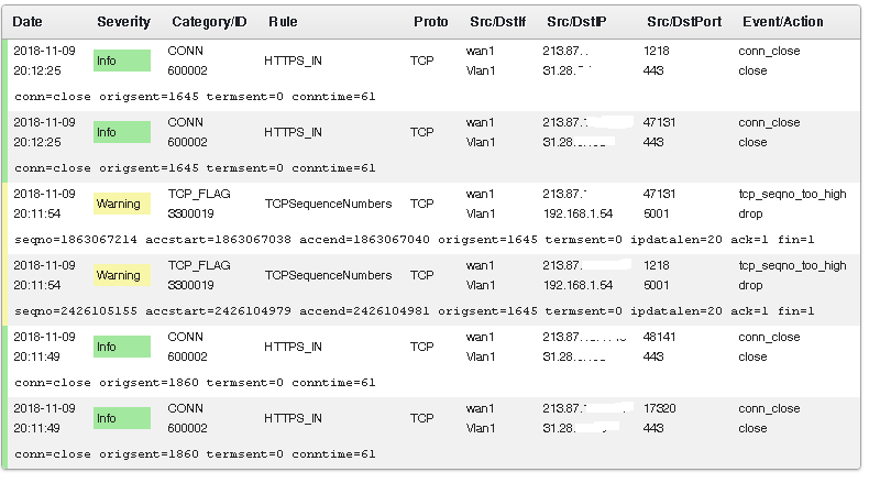

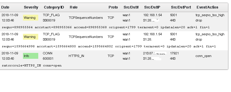

Добрый день. Уважаемые специалисты, делаю стандартный проброс портов https трафика на внутренний web работающий на https порту 5001 через IP Policy.
Получаю вот такой message:
12.png [ 12.84 KiB | Просмотров: 8677 ]

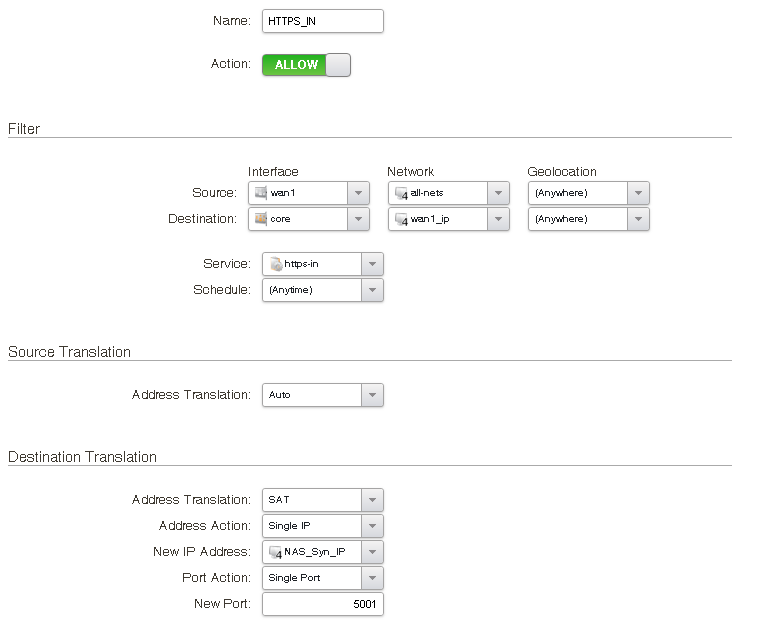

Извне запрос идет на доп IP адрес. Сделано по инструкции: http://dlink.ru/ru/faq/331/1900.html
Собственно само правило:
13.png [ 19.96 KiB | Просмотров: 8677 ]
Понимаю что ответ от устройства идет не так как надо, но что делать ума не приложу.

Добрый день, distanation interface поставьте core вместо wan1

С таким вариантом входящее соединение блокируется. Думаю нужно копать в сторону таблицы маршрутизации. Раз публикуем еще один внешний интерфейс думаю нужно для обратного трафика указывать на него маршрут.

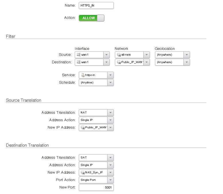

14.png [ 18.67 KiB | Просмотров: 8660 ]
Да, в одной.

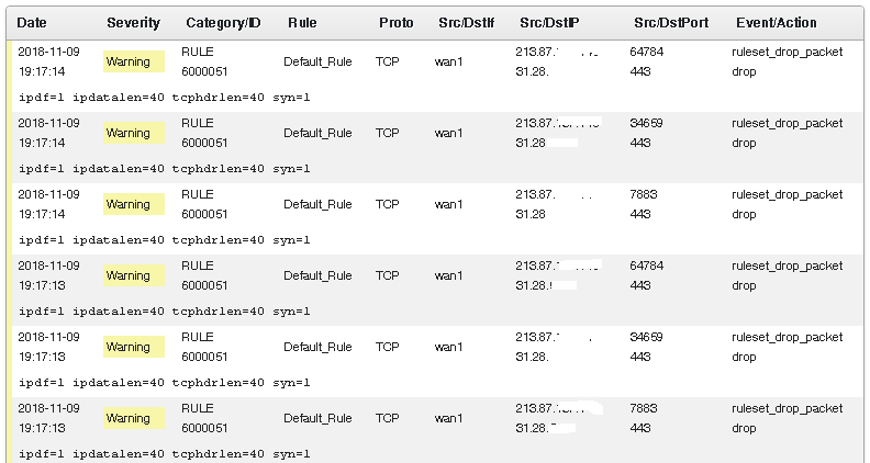

ошибку нашел) видимо невнимательность к концу дня сказывается.

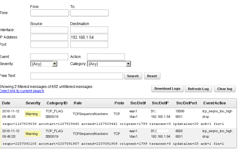

Настроил на белый напрямую на wan1, результат аналогичный:

System->Advanced Settings->TCP Settings->TCP Sequence Numbers поставьте Ignore

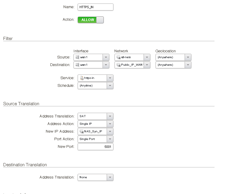

Делаю настройку из примера:
17.png [ 22.39 KiB | Просмотров: 8576 ]
Результат тот же.
18.png [ 19.69 KiB | Просмотров: 8576 ]

Я вам на пример указал, где из LANа натится наружу хост через другой внешний IP. Именно в этом и был посыл к этому примеру.
Это правило идет совместно с правилами SAT+NAT - правила 3-4-5
