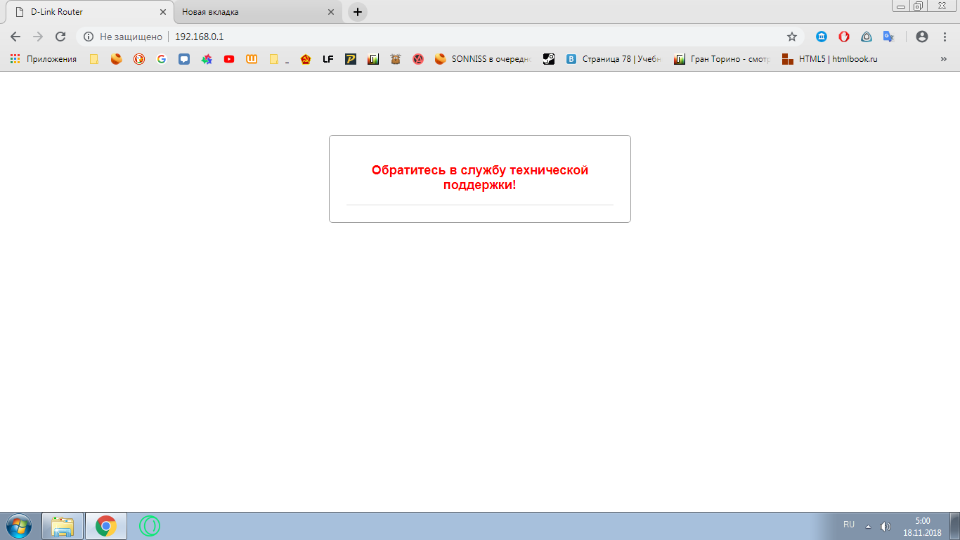

Dir-300s n150
При попытке зайти в веб интерфейс (что по воздуху, что через провод), просит обратиться в службу поддержки.
Обнулить настройки до заводских с помощью reset никак не получается, даже жестким методом 30-30-30.
Через аварийный режим отказывается кушать любую прошивку, dcc и telnet требуют логин и пароль которые к сожалению утеряны,
есть ли смысл с ним возиться дальше или уже стоит отнести его на помойку?

Я уже писал что это не работает((
P.S. для приличия попробовал проделать операцию с RESET и 10 секундами еще раз, как и в прошлые попытки это не сработало.

Судя по всему, прошивка у вас кастомизированная под провайдера, обращайтесь в его службу поддержки.

Благодарю, скорее всего так и есть.
