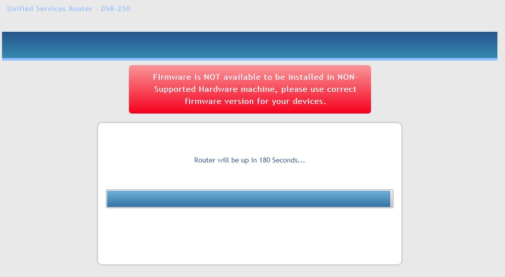

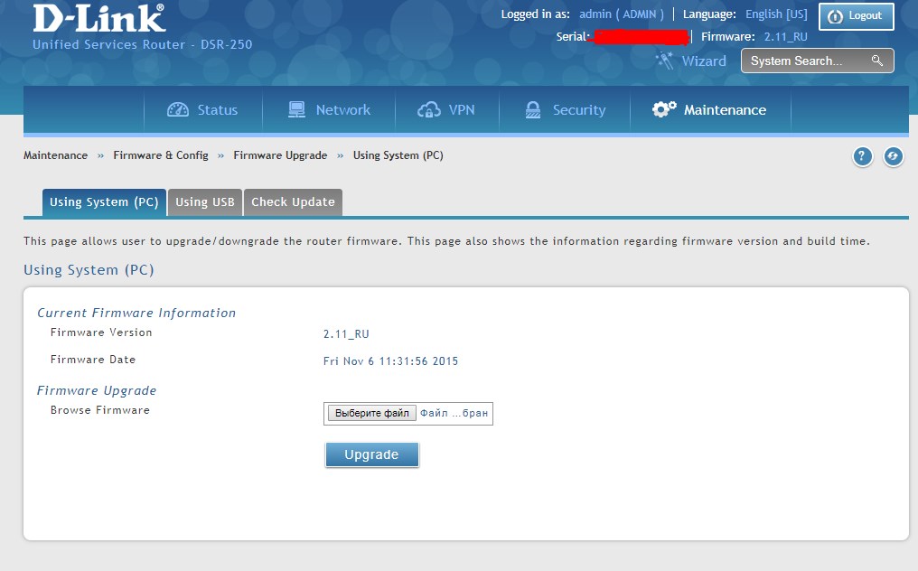

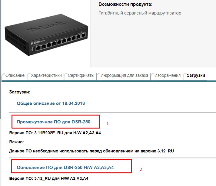

dsr-250_А2 не обновляется на 3.12. На нем стоит 2.11_ru.
Сначала использую промежуточную 3.11 на ней все и заканчивается.

Шью всякие, с тайваньского сайта, потом с нашего.
Screenshot_7.jpg [ 64.35 KiB | Просмотров: 6928 ]
dsr.jpg [ 133.17 KiB | Просмотров: 6928 ]

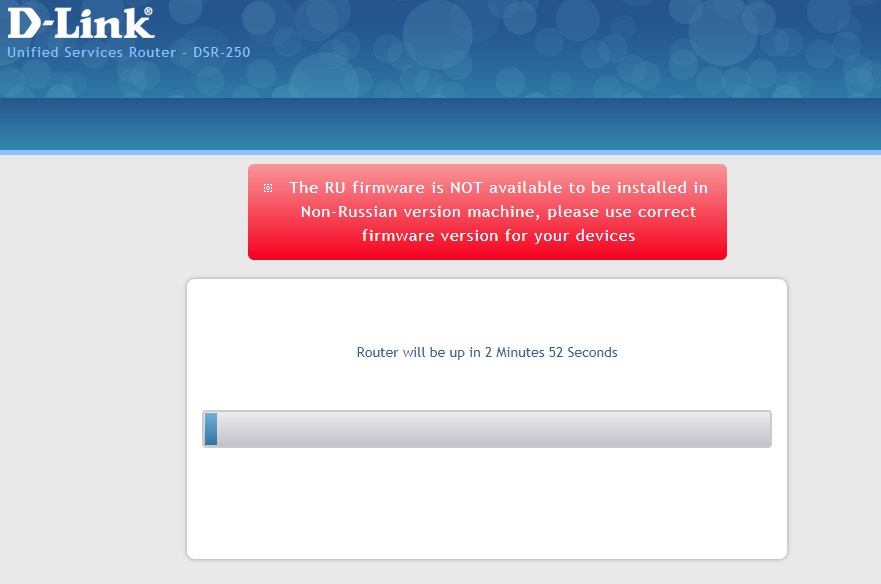

А заодно решил прошить такую же только WW, 2.11, говорит нельзя рашн девайс шить не рашн прошивкой
Screenshot_8.jpg [ 50.35 KiB | Просмотров: 6921 ]

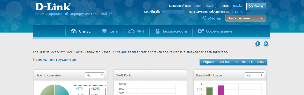

Всем здравствуйте, я тоже столкнулся с проблемой обновления, была та же беда! Я скинул новые прошивки на флешку вставил в маршрутизатор и во оттуда они прекрасно установились. :)
2018-10-16_11-21-05.png [ 67.08 KiB | Просмотров: 6838 ]
