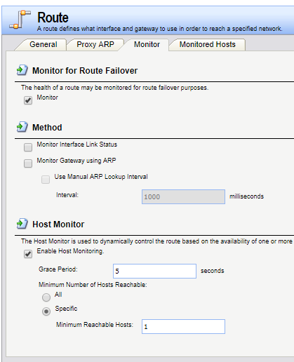

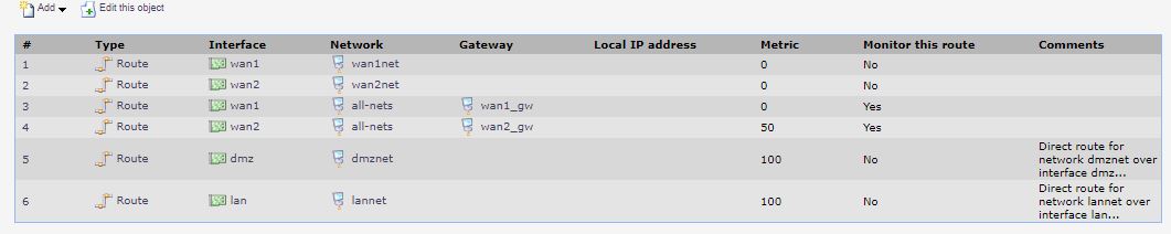

Это типичный wan failover
Вот инструкция
http://dlink.ru/ru/faq/85/576.html
Вот только мониторинг надо настроить исключительно через ICMP (host monitor). Можно попытаться сделать самостоятельно либо поискать здесь на форуме (обсуждалось не раз). Либо, наконец, спросить здесь, если все равно не получится.
Интерфейс у вас иной, но смысл тот же.
Monitoring.png [ 19.87 KiB | Просмотров: 2741 ]
Hosts.png [ 19.64 KiB | Просмотров: 2741 ]
Host-1.png [ 20.89 KiB | Просмотров: 2741 ]

 Заголовок сообщения: Re: DFL 870
СообщениеДобавлено: Пн сен 03, 2018 15:54
Можно. Только числовые значения настроек я бы посоветовал взять мои. Они, кстати, мало отличаются от дефолтных.
Будет быстрее переключаться. За 100 секунд.
